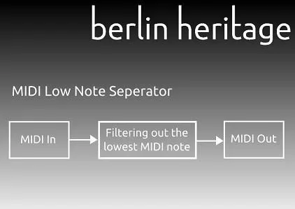

Den Anfang möchte ich selbst machen. Vor vielen Jahren brauchte ich für meine DAW ein Plugin, das aus einem beliebigen Akkord die tiefste gedrückte Taste als einzelnes monophones MIDI-Signal herausgibt. Die Anwendung war folgende: Auf dem MIDI-Masterkeyboard spielte ich Flächensounds, während gleichzeitig ein Step Sequencer (Plugin) den Bass dazu beisteuerte. Bei harmonischen Änderungen des Flächensounds sollte auch der Step Sequencer die Änderung der Tonart mitmachen. Also wenn ich mit beiden Händen einen Akkord in c-moll spielte - mit einem C im Bass - , dann dudelte der Sequencer auf Grundton C. Dann spielte ich einen Akkord in f-moll mit einem F im Bass, und der Sequencer sollte automatisch folgend die Sequenz nach Grundton F transponieren. Der Software-Step-Sequencer hatte übrigens keine eingebaute Transponierfunktion.
Da es sowas als Plugin nicht gab, versuchte ich mein Glück mit SynthEdit und kam schnell zu einem sehr brauchbaren Ergebnis. Damals spuckte SynthEdit die VST-Plugins nur als 32-Bit-Version und nur für Windows heraus. Aber mir hat's jedenfalls genügt.
Dummerweise habe ich damals in der GUI (ohne Einstellknöppe, die waren nicht nötig) "Filtering out..." geschrieben, was missverständlich ist. Eigentlich hätte es heißen müssen "Separating the lowest MIDI note". Vom Rechtschreibfehler "Seperator" [sic!] mal ganz zu schweigen (autsch)... :selfhammer:
Hi Robert,
hast du zufälligerweise noch das Project File davon ? Bin Anfänger in Synthedit und würde das mir gern mal anschauen um es zu verstehen.
Ich hab nachgeschaut, aber die ursprüngliche Projektdatei finde ich auf die Schnelle nicht wieder. Die muss irgendwo abgespeichert sein; ich suche weiter. Der Aufbau des SynthEdit-Projekts war im Prinzip sehr einfach, weil zwischen MIDI-In und MIDI-Out sozusagen nur ein Logik-Modul lag, welches den kleinsten Wert (der MIDI-Notes) ableitete und zum MIDI-Out-Modul leitete.
puuh das muss ich mir anschauen dann verstehe ich es. Würde mich wirklich sehr freuen wenn du die Project Datei noch findest :-)
