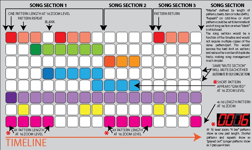

Was mir inzwischen aufgefallen ist: Alle Features des Deluge sind mMn mehr auf Komposition ausgelegt, bis auf den Song Mode. Die Sache mit sections und launchen etc. ist zwar cool für live, aber was mir zunehmend wirklich fehlt ist ein Arranger. Es gibt dazu schon ein Userkonzept im Forum: http://forums.synthstrom.com/discussion/194/song-mode-sections-palette-to-draw-on-the-grid
Das Feature ist jetzt bereits höher bewertet als scrolling text, was bereits in der 1.4 steckt.
