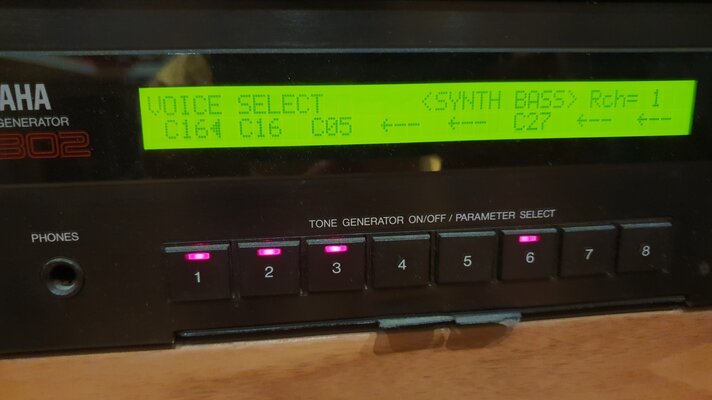

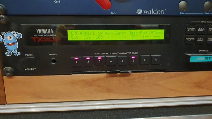

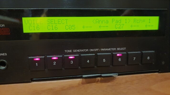

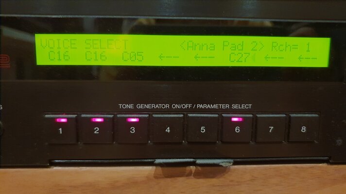

Super, dann kannst du mir bei der Frage oben behilflich sein. :)
Die Performance besteht aus drei Voices:
Part 1 & 2 sind der Patch "Synth Bass"
Part 3 ist "Anna Pad" und Part 4 und 5 sind zu 3 ge-linked.
Part 6 ist "Anna Pad 2" und Part 7 und 8 sind zu 6 ge-linked
