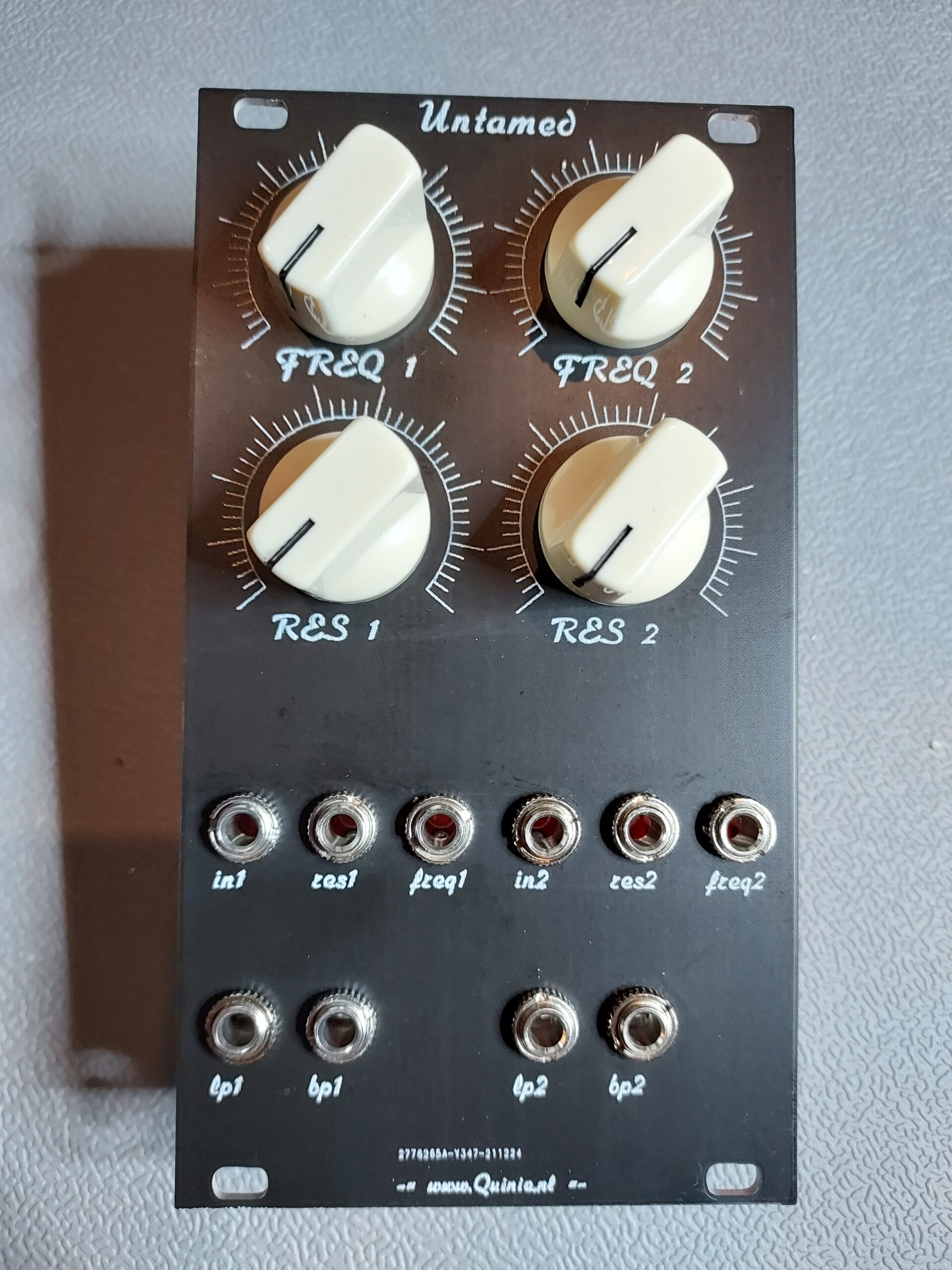

Und hier noch der 3350 VCF von Quinie.

Keith Gentry hatte da auch mal was mit dem VCF gemacht, wobei seine Gerbers sehr mit Vorsicht zu genießen sind. Da ist einiges nachzuflicken an fehlenden Bahnen. Habe noch einen Satz Eurorack PCBs liegen und täte den auch zu Forschungszwecken abgeben. PM
Da habe ich mir die KiCad - Unterlagen heruntergeladen und werde nach Ähnlichkeiten und Übereinstimmungen schauen, ggf. Werte übernehmen. Vielen Dank schon mal dafür. Sowie die Files für den "Untamed".
