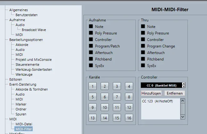

Ich habe die Filter angeschaut, aber dort keine fehlerhafte Einstellungen gefunden. Es ist auch bei allen Geräten so.

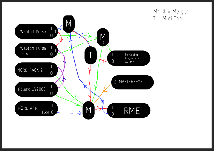

Oha, das ist interessant. Denn ich habe meine Verkabelung geändert und einige Merge und eine Thru Box verbaut. Es funktioniert alles wunderbar. nur Sysex gehen anscheinend nicht durch.
Kann das tatsächlich der Grund sein??? Also dass alles durch geht, nur eben SysEX daten nicht?
Also bei meinem Waldorf Pulse empfängt er die Controller Daten, wenn ich an den Reglern drehe, aber kein Mucks, wenn ich einen Dump mache. Gleiches bei Nord Lead.
Das ist das Setup:
Vielen DanK!
Gut möglich, nicht jede Merge und Thru Box unterstützt Sysex, es gibt/gab auf jeden Fall einige die nicht Sysex-fähig sind.
Welche verwendest du?

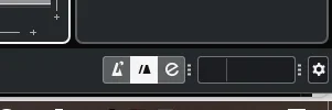

Das ist alles etwas seltsam. MidiOX empfängt brav die SysEx Daten ud auch die Controllerdaten von bspw. dem NL2. In Cubase flackert die Anzeige rechts unten aber nur bei den Controllern.
Hat jemand eine Idee?
An den Kenton Merge und Thru Geräten kann es nicht liegen. Die Daten kommen ja im PC / MidiOX an. Auch wenn ich den Nord direkt an das RME anschließe (Verzweiflungstat) ändert das nichts.

Es gibt ja alleine zwei Bereiche, wo man bei MIDI Problemen nachschauen muss bei meinem Cubase 11.
1) Einmal unter "Studio" - in den "Studio Einstellungen" - dort gibt es einen Midi-Bereich
, und
2) unter "Bearbeiten" den Punkt "Programmeinstellungen" - Da gibt es mehrere "MIDI" Reiter - und bei einem kann man auch einen
Filter setzen für verschiedene MIDI-DATEN, darunter SYS-EX. Der Filter sollte natürlich hier nicht abgehakt sprich nicht aktiv sein.
- Es gibt da noch einen anderen MIDI Reiter unter dem gleichen Punkt - Dort kann man unter "Events verfolgen" auch "SYS-EX" anwählen - Aber hier sollte
ein Haken in dem Feld gesetzt sein !!
