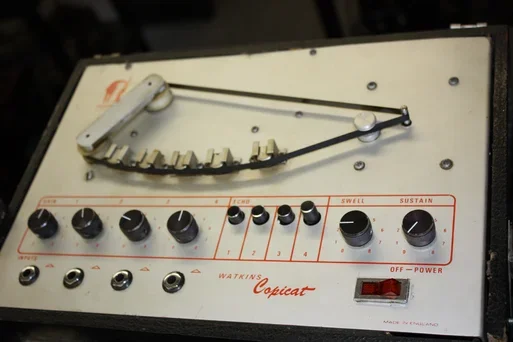

Ich kenne nur diese Bauform, da hat nix gerumpelt, verwendet wurde die bei Tonbändern übliche Breite.IMG_130-9.webp

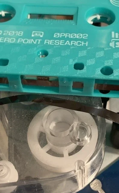

lässt sich die Ersatz Kassette eventuell aufschrauben und das enthaltene Band durch hochwertigeres ersetzen, z.b. von Maxell XLII 60 und TDK SA 60 Kassetten oder ist da breiteres Band drin? würde mich mal interessieren. weil abhängig von den nicht gerade billigen Original Kassetten zu sein, falls die überhaupt noch hergestellt werden, ohne die möglichkeit da eigene Tape Loops reinzuplatzieren, da hätte ich so gar keine böcke drauf
Man kann die Kassetten aufmachen und Bänder austauschen. Ist aber fummelig. Und wegen Qualität nicht nötig (BASF Chromdioxid). Hier ist der Beweis:

wenn es bräunlich ist, dann ist es dieses ferro band, also Typ 1. muss dann schon ein gutes sein, um an die Maxell, BASF und TDK Typ II Bänder heranzukommen wenn es um geringen rauschabstand und headroom geht!
Das Band aus der Cartridge ist das dunkle, auf der Cartridge liegende. Das Ferroband in der Kassette ist nur zum Größenvergleich, um zu zeigen, dass es sich um normale Kassettenbänder handelt.
