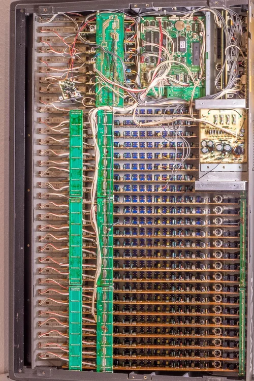

habe mal aufgemacht und gereinigt und alle Steckverbindungen mal abgezogen
aber das Problem ist noch da
irgendwelche Defekte kann man nicht sehen.... aber!

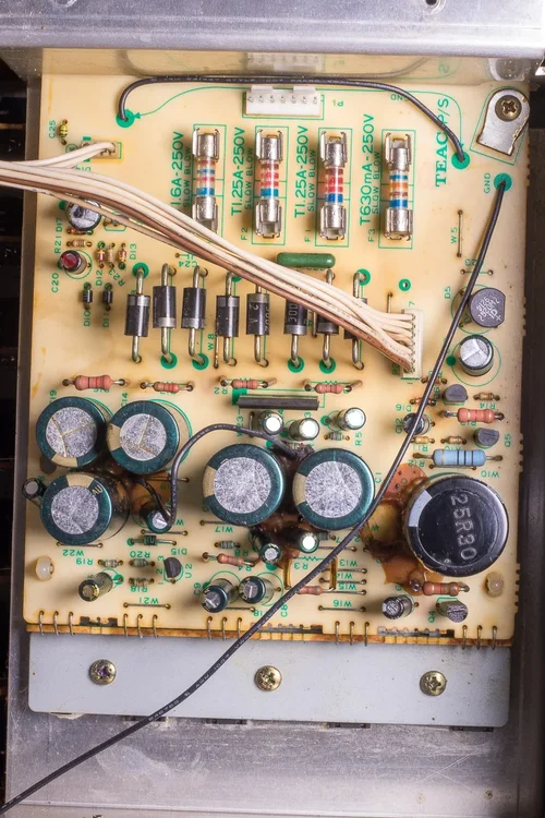

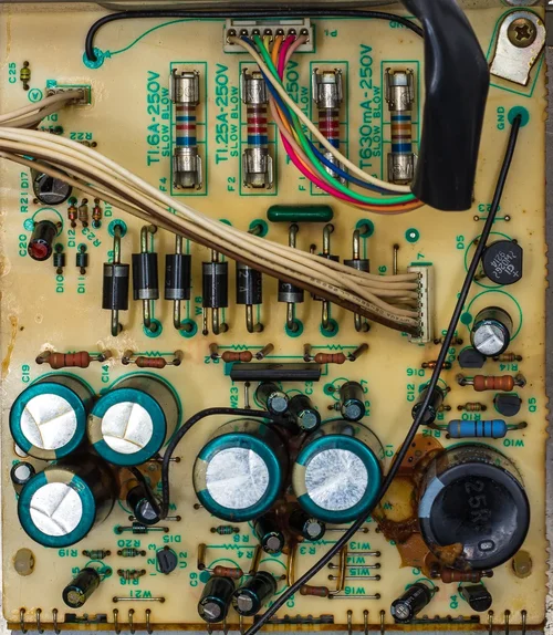

Ich hatte 2015 schonmal ein Problem mit Kontakten
und hatte Bilder gemacht
wenn ich jetzt das alte Bild mit dem neuen Vergleiche
dann fällt mir auf , dass der dicke Schwarze 25R30
auf dem neuen Bild oben etwas nach aussen gewölbt ist und
auf dem alten eher nach innen geschüsselt ist ...
könnte der das Problem sein?
Ja, es könnte durchaus. Ist auf jeden Fall kein gutes Zeichen.
Was mich aber auch ein wenig stutzig macht ist R18 unten links. Ist der in Ordnung? Könnte auch an der Bildqualität liegen.
Morgen kann ich mal auf den Schaltplan schauen, wenn nicht jemand anderes schneller ist 😊

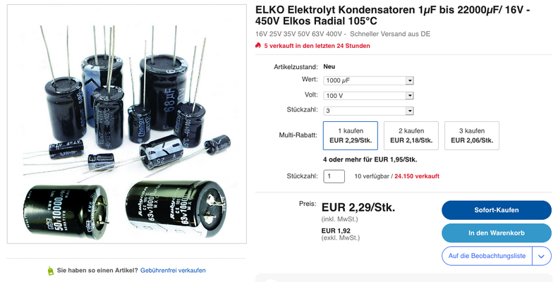

auf dem Elko steht
100v1000µF(M)
negative Black
wäre das dieser?
oder geht auch das:
Jetzt hab ich das Board nicht vor mir und wenig Fotos, aber würde mir ein mal kurz die Maße des Elkos messen. Ich geh davon auss, dass der auch Trough Hole mit Beinchen (also Beinchen, keine Lötfahnen) in radialer Bauform ist und würde mir dann mit den genannten Werten den entsprechenden bei Reichelt raussuchen oder eben Ebay (aber da hab ich keine Erfahrungen mit den Lieferanten).
1000uF 100V ist jetzt nichts außergewöhnliches.
Versuch macht kluch ...
Und ganz ehrlich, ich weiß nicht was die braune Sauce untern den Elkos ist, ggf. Klebstoffrest, ggf. aber auch hier schon ein Siffen. Langer Rede kurzer Sinn, bei dem Gerätealter würde ich ein mal komplett tauschen, wenn Du eh schon offen hast und bestellst.
Das braune Zeug unter den Elkos ist definitiv Klebstoff! Von den Fotos her sieht das so eigentlich noch OK aus. Ja, bei dem Alter könnte man mal die Elkos erneuern. Ich glaube aber nicht, dass das die Ursache für den Fehler ist. Bei meinem Tascam 2600 kam es auch zu Aussetzern und gestörten Verbindungen - die Lösung war bei mir, die Verbindungen des Bus-Kabels, das alle Kanäle verbindet, zu Putzen! (nix Kontakt 60 o.ä. scharfes nehmen! Tuner-Spray oder Teslanol nehmen.)

es bleibt eig. für mich nur noch Elkos zu wechseln, das wäre auch mein erstes mal.... und der Mixer quasi mein Debut
habe alle Elkos auf der Platine ermitttelt und bin gerade immoment dabei die Bestellung zu machen
wenn das am Ende auch nicht hilft, muss wohl ein neues her.... so leid mir das dann tut
due Stromversorgung der Kanäle läuft ja über die Platine
die Kabelnäume kommen von der Midi-Platine und dürften den Fehler nicht verursachen
Das Elko-Tauschen ist zumindest die "Low Hanging Fruit", also das was Du jetzt schnell selbst und sinnvoll machen kannst.
Wenn es dann nicht geht, dann bleibt eben nur zu überlegen, ob es weiteren Aufwand (finanziell wie zeitlich) für Dich persönlich wert ist oder halt ein neues kommt. Die Frage lässt sich beim Jupiter 8 wahrscheinlich aus finanzieller Sicht leider beurteilen als beim Tascam, aber manchmal spielen ja auch andere Dinge eine Rolle (Nachlass, besten Track der Welt drauf gemacht, whatever). Gelebt hat es auf jeden Fall lange genug ohne sich ärgern zu müssen aus meiner Sicht ...

habe jetzt fast alle auf der Platine befindlichen Elkos im Warenkorb...bis auf einen
aber
muss ich wirklich alle wechseln auch die kleinen?
und
ist es egal ob 85°C oder 105°C?
einige der Typen gibt es nicht als 85°C, sondern nur als 105°
habe wenn verfügbar Panasonic genommen , gibt aber machmalc verschiedene Typen SU-A oder M-A oder AK ...ist das egal, solange die Werte stimmen?
einen gibt es gar nicht, der: 1µF 50v

105C wäre sogar besser. Ggfs mehr Lebensdauer. Höhere Spannung ebenso. Müssen aber von der Bauform passen!
Man muss sich da klar machen, dass bei 105 Grad der Mischer kochen würde 😬
Ich glaube die 105er sind für extreme Verhältnisse gedacht, z.b. militärische Anwendungen.
85 sollte bei Audioequipment eigentlich immer reichen.
Vielleicht will man ja heiß mischen? 😬
Ist halt einfach eine Spezifikation. Höher schadet nicht. Das ist die Message. Am Netzteil von so einem großen Pult wird es mutmaßlich schon recht warm. Ob es sich praktisch an längerer Lebensdauer bemerkbar macht sei dahingestellt.
