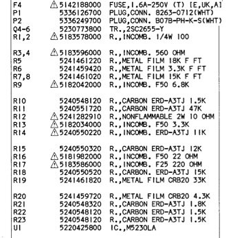

Service-Manual Tascam M-2516/M-2524:
(Das erste (der beiden) pdfs ist der Schaltplan, das zweite pdf ist (u.a.) der Lageplan.)

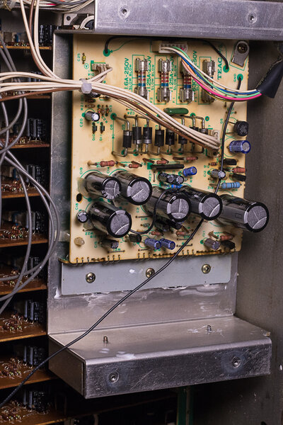

Siehe auf Seite 7 des Servicemanuals (Netzteil):
(Lageplan (Netzteil) Seite 31)
Der hier erwähnte Elko (C10 1000µF/100V) ist mit an absolute Sicherheit grenzender Wahrscheinlichkeit NICHT für das hier vorliegende Fehlerbild verantwortlich.
Grund:
Dieser Elko befindet sich ALLEINIG in JENEM Kreis, der für die 48Volt-Mikrofon-Phantomspeisung verantwortlich ist.
Zuerst müßten sämtliche Lötstellen des Netzteilprints penibelst genau (hinsichtlich kalter Lötstellen) kontrolliert werden (Lupe in Verbindung mit guter Beleuchtung: Lötstellen auf feinste kreisrunde "Haar-Risse" kontrollieren).
Und dies jedoch ganz besonders im Bereich der (Spannungs-)Stabilisierungstransistoren (SOWOHL bei den Zuführungsbrücken, als auch direkt auf dem schmalen senkrechtstehenden Print, auf welchem diese Transistoren angelötet sind (Auf den Bildern in Beitrag 10 ganz unten: Hier sieht man die Brücken (in Dreiergruppen), sowie den schmalen senkrechtstehenden Print. (Unter dem verschraubten Blech befinden sich die Stabilisierungstransistoren, die thermisch mit der Bodenplatte verbunden sind (Unten sieht man die Wärmeleitpaste).).
Für die Plus/Minus-Spannungsversorgung der Audio-ICs sind Q1 und Q2 verantwortlich (+/- 12Volt) (Siehe Lageplan auf Seite 31).
Am Stecker P2 kann man die Versorgungsspannungen (gegen Masse) messen (Auch hier muß natürlich zuerst alles auf kalte Lötstellen hin untersucht werden.).
(Der Stecker ist beschriftet: Unten Pin1, oben Pin 7)
(Pin 1: -12V
Pin 2: +12V
Pin 3: Masse, bzw. GND)

Ein "blindes" (planloses) Nachlöten von (mitunter hunderten) Lötstellen ist kontraproduktiv und hat nichts mit Fehlersuche zu tun.
Abgesehen davon wird man dann ja mitunter gar nicht mehr fertig und kann dadurch sogar Gefahr laufen, ("im Eifer des Gefechts") die WIRKLICHEN kalten Lötstellen zu übersehen.
Denn: Im Originalzustand eines Prints (der also NICHT nachgelötet worden ist) sind kalte Lötstellen viel besser erkennbar.
Besonders ein Laie sollte es also tunlichst vermeiden, überall in einem Gerät "herumzubraten", denn man kann sich dadurch sogar noch zusätzliche Fehler einbauen (beispielsweise wenn zwei nahe beieinanderliegende Lötstellen durch eine Unachtsamkeit beim Nachlöten durch einen feinen Lötzinn-Ausläufer miteinander verbunden werden.).
Anmerkung: JENE Fehler, die man SELBST "eingebaut" hat, sind die Schlimmsten (weil sie sogar zu einem Totalschaden führen können.).
Grundsätzlich gilt:
Ein Fachmann tauscht NUR JENE Bauteile aus, die wirklich defekt sind.
Und es werden in der Regel auch nur jene VERDÄCHTIGEN Lötstellen nachgelötet, die einer erhöhten thermischen oder mechanischen Belastung ausgesetzt waren.
Thermische Belastung: Beispielsweise im Bereich von Leistungstransistoren oder Widerständen, die im Betrieb sehr heiß werden.
Mechanische Belastung: Beispielsweise im Bereich von Steckerleisten, Buchsen, Schaltern oder Leitungsbrücken, die nahe beieinanderliegende Prints miteinander verbinden.
Schadhafte Lötstellen sind normalerweise (unter einer Lupe) ganz klar als solche erkennbar.

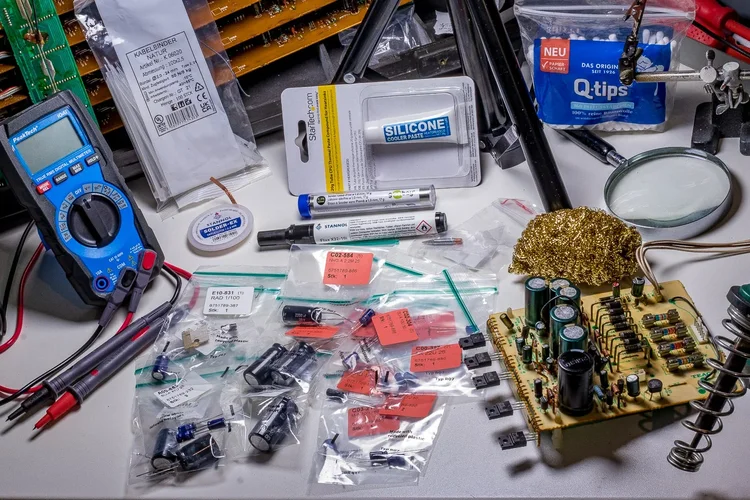

so
alles was ich bestellt habe ist nun da... jetzt wird es ernst 😬

Sieht lecker aus. Viel Spass und noch mehr Erfolg. Und nie den Lötkolben an der heissen Seite anfassen.

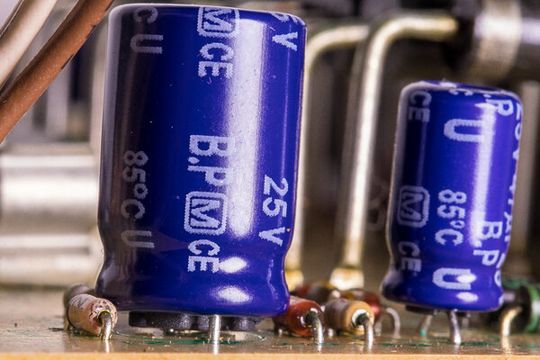

jetzt habe ich festgestellt... habe wohl einige der Elkos falsch bestellt.... hatte beim einbau nur auf die länge der Beine geachtet und mich
über das fehlende Minus markierung gewundert... aber da steht B.P. also BiPolar?
ich denke mal das ist nicht egal und ich muss nochmal Polare nachbestellen,...

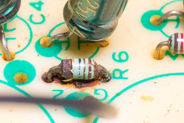

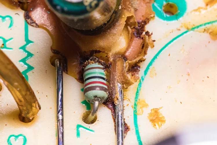

dann ist mit unter dem uralten Klebstoff dieser total korrodierte Wiederstand aufgefallen....
der muss sicher Neu....
der bestimmt auch... alles was unter diesem Kleber begraben war... der hat sicher Feuchtigkeit gezogen über die Jahre...
R6 und R7...
wären das
diese?

Ich denke nicht. Du hast da 1 Watt Widerstände ausgewählt, die sind von der Bauform her um einiges ausladender. Die Kleinen sind eher 1/4 Watt.
Schadet keinesfalls, aber ob er noch widersteht kannst du ja messen. Sieht jedenfalls nicht schön aus ^^
Höchstwahrscheinlich. Ich habe mich damit noch nicht fundiert auseinandergesetzt, aber meine Vermutung ist, dass du die Bipolaren einfach drin lassen kannst. Unipolare wären einfach günstiger gewesen.

Ja, ich würde die beiden Widerstände auch 'kleiner' wählen, also statt 1 Watt maximal auf ½ Watt runtergehen, wobei ¼ Watt auch reichen dürfte. Die richtigen Widerstandswerte hast Du (RealRider) ja bereits ausgewählt.
Die bipolaren Elkos würde ich auf jeden Fall noch mal tauschen gegen 'normale' polarisierte, also mit Plus & Minus gekennzeichnete Typen! Solche sind ja nicht ohne Grund original dort verbaut...
Und bei der Spannungsfestigkeit gehe ich immer ein wenig höher als bei den original verbauten Elkos, z.B. original: 16V -> meine Wahl: 25V. Original: 6V -> meine Wahl: 16V. Original: 25V -> meine Wahl: 35V oder 50V. Dabei aber immer die Abmessungen (Durchmesser & Höhe) im Blick behalten.
Und: ich verwende, wenn immer möglich, nur 105°C Typen...

den 250 mW gibt es nicht in 3,3K nur in 3,32 ... ich nehme dann einfach 0,6W besser als zuviel Ohm , oder?

Den 250 mW gibt es nicht in 3,3K nur in 3,32 ... ich nehme dann einfach 0,6W besser als zuviel Ohm , oder?
Jepp... aber Du könntest auch ruhigen Gewissens den 3.32 k in 250 mW nehmen. Der originale hatte ja 5% Toleranz, also einen Wert irgendwo zwischen ca. 3,135 kΩ und 3,465 kΩ

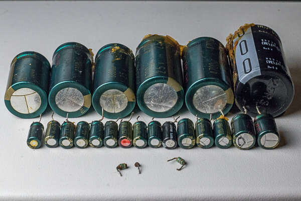

so
alles getauscht, double-checked, zusammengebaut....
messen und testen habe ich mich nicht dann eben nicht mehr getraut.... das mache ich lieber ausgeschlafen.....
M.i.a.u.: TotalKaputteKampfmaschine, qwertz123, Soundwise unlike und 6 andere

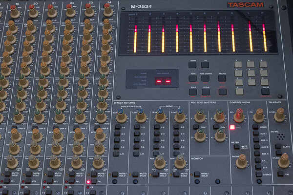

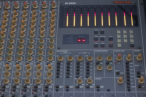

Spannungsprüfung an P2 ...alle Spannungen an den Pins korrekt!
-12V / 12V / 48V / +12V / +14V
dann der Erschrecker des Tages
ich stecke den Stecker auf P2 ...höre das beruhigende Startklicken
> es mutet beim einschalten alle Kanäle und ent-mutet sie der Reihe nach durch
was sehe ich?
ALLE LEDs des gesamten Pultes leuchten!! ...WTF... was habe ich getan??
Ich wollte schon Termin beim Sperrmüll machen....
Aber...
es war nur meine LED-Lampe , die von hinten durch das geöffnete Mischpult
die LEDs um Leuchten brachte 😂🤭😧
Vielen dank an alle die mir hier soviele hilfreiche Tips gegeben haben
und mich ermutigt haben!
🖐️ mal echt ein high 5
und ne Runde virtuelles Bier 🍻
Habe ber dieser Aktion viel gelernt, das war meine erste Reperatur
und freue mich dass das ziemlich smooth funktioniert hat
werde mich daher in naher Zukunft auch trauen,
meinen ganzen anderen Baustellen mal an zu gehen
Da hat sich ein ziemlicher Wartungsstau aufgebaut,
denn eigentlich hat so ziemlich JEDER meiner Vintage Synths irgend etwas...
Jedenfalls....
Es funktioniert wieder einwandfrei 🍾
kein zerren, glasklarer Sound
und die PFL Leuchte, leuchtet auch nur noch, wenn sie soll...
Die gute alte Gurke nochmal vor dem Elektroschrott gerettet!
