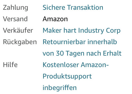

Da ich experimentell mit 4 Mikros (innerhalb einer Ausstellung im Raum verteilt) arbeiten möchte, werde ich mit den Maker Hart Mic 4 zulegen/arbeiten.
Leider kommt man da noch schlecht heran, ausser USA-Import, aber da weis ich welche Kosten auf mich zu kommen...
…oder anders gesagt: amazon hat bisher alle/100% der Transkationen die ich bemängelt habe zu meinen Gunsten entschieden - die haben innerhalb von Minuten(!) Beträge auf das Zahlungsmittel wieder gutgeschrieben - zuletzt diese Woche, ohne weitere Fragen, ohne mit den Wimpern zu zucken (soweit ich durch’s Telefon sehen konnte)…
