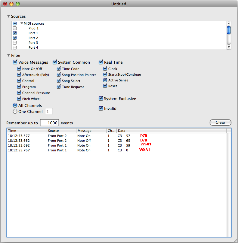

hab grad meine WSA1, die ich vor einem Jahr gekauft habe und die davon ca. 11 Monate in der Ecke stand mal wieder rausgekramt und angeschlossen.
Der Verkäufer hat mich damals gewarnt dass das Teil ab und zu Notenhänger hat... Ist mir vor einem Jahr nicht aufgefallen soweit ich mich erinnern kann.
Nun, heute war es so, dass tatsächlich irgendwann Noten hängen blieben. Wenn ich dann den Sound wechsle ists weg, beim nächsten Anschlag aber kommen weitere Notenhänger.
ok ich hab mal die MIDI-Events mit dem MIDI Monitor angesehen und zum Vergleich den gleichen externen Synth auch mit meinem Roland D-70 getriggert. Das kann ich zeitgleich bzw. abwechselnd machen.
Hier ein screenshot, oben D-70, unten WSA1, jeweils nur einmal C3 gedrückt und wieder losgelassen. Kommentare sind in rot.
ich dachte ich guck nicht richtig, wie kann das sein? Der WSA1 sendet statt Note on und Note off 2 x Note on???
Wer kennt das Problem, wer hat auch einen WSA1? hab ich evtl. eine veraltete Systemversion?
habe zu den Themen Systemversionen und Aktualisierung der Systemversionen aber auch noch nix im Netz gefunden.
Der D70 sendet ein Note Off mit Release Velocity, der WSA1 sendet ein Note On mit Velocity 0, dies ist in den MIDI Specs als Note Off definiert.
Daran liegen die Notenhänger sicherlich nicht.
danke, das klärt schon mal einiges.

Zurück zum Thema: mich dünkt es ist wieder mal das MIDI-Interface (AMT8 unter OS X und Cubase 6.5), denn:
- wenn ich diese Notenhänger habe mit den WSA1 Sounds und die Sounds in der WSA1 wechsle haben die nächsten Sounds die gleichen Hänger
- wenn ich dann die WSA1 ausmache und wieder einschalte sind die Hänger immer noch da
- wenn ich dann das MIDI-Interface ausmache und wieder einschalte sind die Hänger weg!
