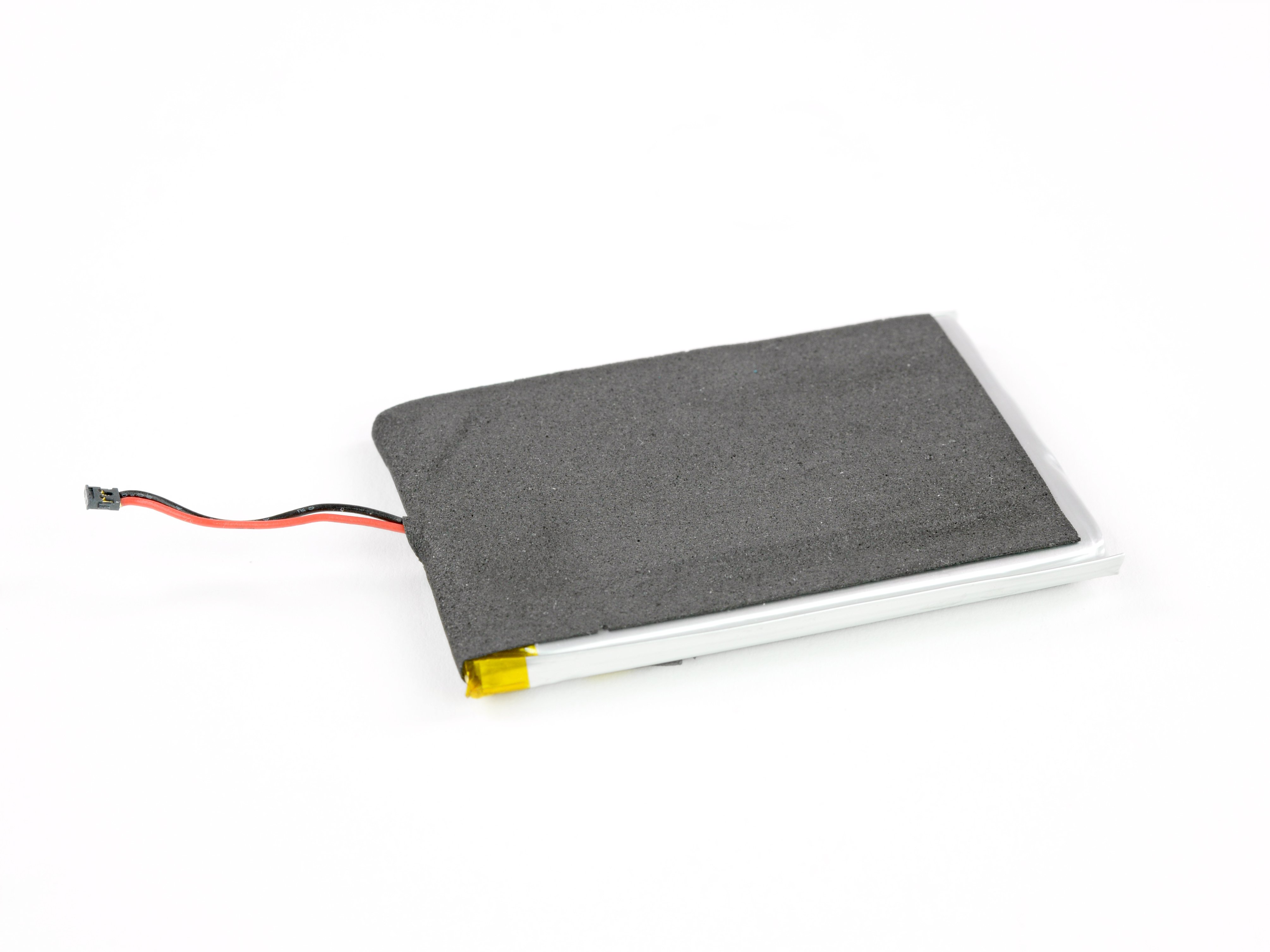

Nach 12 Stunden an der Steckdose kein Lebenszeichen. Vielleicht der Akku hin? Hatte es lange nicht genutzt 1 Jahr da hatte es dieses knacksen gemacht. Habe mich aber nicht weiter drum gekümmert und als ich es jetzt vor paar Tagen wieder testen wollte war der OP 1 über diese lange Zeit die ganze Zeit an.
Wenn der Akku vor der Einmottung (fast) leer war, ist er jetzt vermutlich tiefenentladen und hinüber. Wichtig bei diesen Akkus: vor längerer Nichtnutzung am besten nochmal aufladen (80% ist wohl der Idealwert)
Merkwürdig finde ich, dass der OP-1 auch bei Anschluss ans Netzteil nix macht. Würde auch mal den TE-Support anschreiben.
Ja es kommt nur ein knacken beim einstecken des Kabels mehr aber auch nicht. Werde den Support anschreiben. Danke
falls der akku kaputt ist kann man den recht gut selbst tauschen, solltest du keine garantie mehr haben:
