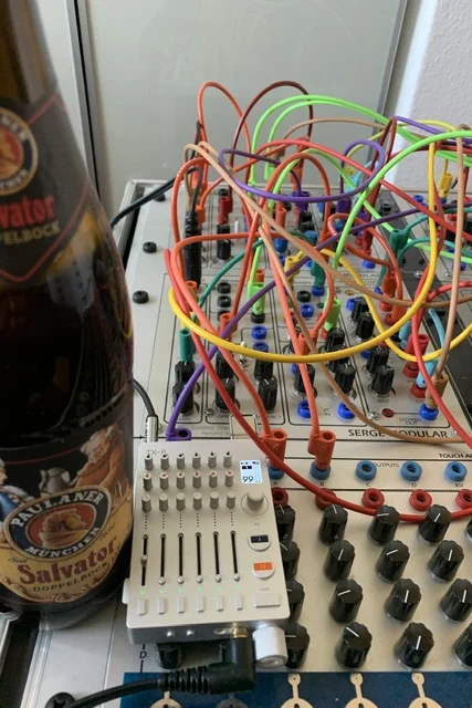

Auch wenn man darauf kein volles Weinglas abstellen kann, bekenne ich, dass ich durchaus zur Zielgruppe des TX-6 gehören würde. 🍷
Aber nachdem ich das Manual gelesen habe, kommt mir immer mehr den Eindruck, das Teil ist irgendwie noch nicht fertig:
1.) Es gibt kein Gate pro Kanal, somdern nur für ein Headset-Mikro.
2.) Nicht mal ein mickriger Preamp?
3.) Es sind nur 2 (!) FX-Settings insgesamt speicherbar
4.) Ich habe noch keine Speicherplätze für die Mixer-Einstellungen (mit oder ohne FX) gefunden! Bei einem Digital-Mixer?
5.) Der Synth ist eher eine Drummaschine. Man kann über MIDI die 6 Instrumenten-Kanäle anscheinend über eine Tastatur nur triggern, aber nicht melodisch spielen?
6.) Es gibt nur Midi-Kanal 1.
Da wird wohl noch viel an der Firmware gebastelt werden müssen. Wobei ich mir bei TE recht sicher bin, dass sie es machen.
