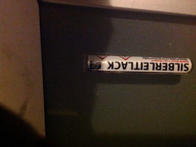

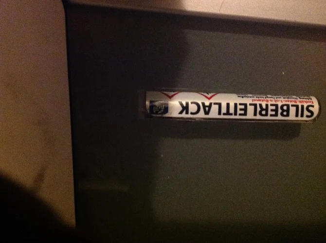

Tip : reparatur von prellenden gummitastern
Aus gegebenem Anlass : wir kennen alle diese gummitasten, sei es von der Fernbedienung , von alten synths wie dem sixtrack, von drumboxen oder von den ppc vom arp Odyssey .
Irgendwann prellen die oder tun garnichts mehr. Reparieren kann man dies, indem man den kohlekontakt mit silberleitlack überpinselt.
Wichtig : mindestens 24h trocknen lassen.
Nachtrag: es ist immer die Befürchtung , dass der Lack die gummitasten auflöst . Deshalb erst mal mit einer Fernbedienung testen, natürlich mit einer alten.

@mink99: Welchen Silberleitlack hast Du genau genommen?
