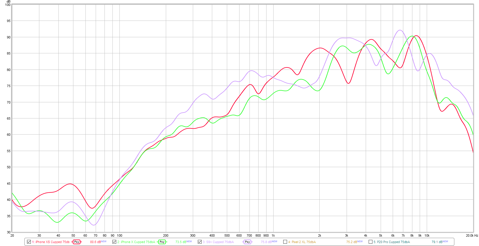

Nicht vergessen: Handys haben häufig nur einen Lautsprecher -> Monomixdown machen, sonst ist das Ganze witzlos...
Und den Quäklautsprechersound von z.B. nem iPhone kriegt man wohl auch schon mit nem EQ näherungsweise hin, wenn man sich ein paar Messwerte zusammengooglet:
Quelle: https://www.anandtech.com/show/13392/the-iphone-xs-xs-max-review-unveiling-the-silicon-secrets/13
Ohne das Pluggy zu kennen, aber ich schätze schon, dass man das noch etwas anpassen kann.
