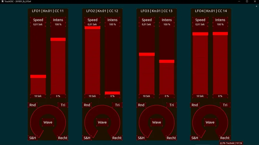

TouchOSC kann graphisch so angepasst werden das es auf einem 8-Zöller gut sichtbar und "intuitiver" ist - besonders Live!
Folgend ein 1ter Entwurf;

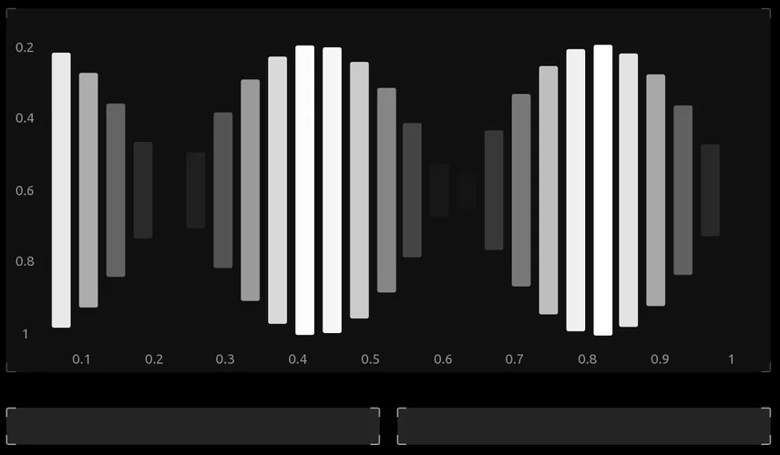

Kann der TouchOSC überhaupt LFO?
Man kann es als Script umsetzen. Schau mal unter "Help -> Examples -> Script Demo" das Beispiel an. Der Pulsierende Bereich mit den beiden kontrollierenden Slidern ist faktisch ein LFO:
M.i.a.u.: fraBe
Allerdings ist ein LFO über MIDI recht stufenartig (7-bit -> d.h. nur 128 Werte), wenn du nicht grade Pitchbend (14-Bit -> 16.384 Werte) verwendest. Generell ist das aber eine super Möglichkeit, um eine MIDI-Leitung komplett mit Messages zu überfluten und das Protokoll einfach zu überlasten. Gegebenenfalls solltest du daher OSC (Open Sound Control) als Transportweg benutzen, wenn der Empfänger das versteht, dann kannst du auch mehr als einen LFO umsetzen.

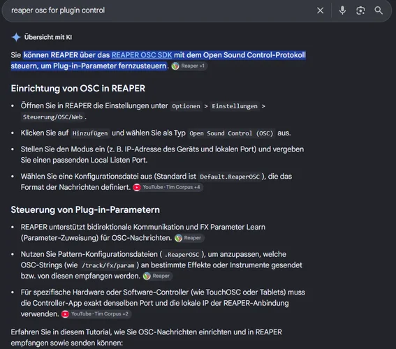

Wenn du Reaper als Ziel für deine Modulation hast, dann wird das mit OSC auch funktionieren:
