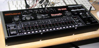

hi,
in ca. 3-4 wochen werde ich mein TR-606 umrüstkit fertig haben.
ich fummel daran schon eine weile herum und nachdem das erste alugehäuse nicht so geworden ist wie ich mir das vorgestellt hatte, habe ich flux ein anderes gemacht.
es sieht im wesentlichen so aus wie meine alu-x0xb0x, nur das die abmessungen natürlich kleiner sein werden... es wird dann 300mm x 190mm gross sein mit einer höhe von 42mm.
schwarz eloxiert und orange/weiss bedruckt. ich versuche das kit so zu gestalten, dass auch wirklich jeder selbst umrüsten kann.
lasst mich nur erst zwei oder drei maschinen fertig haben, dann kann ich das hier präsentieren. ich habe gerade 4x TR-606 hier rumliegen und alle zerpflückt ;-) hehe..
das ganze sieht dann so aus: die üblichen sound mods für die instrumente - es kommen also 10 potis hinzu, MIDI ansteuerung für alle instrumente incl. accent, batterie-mod (speicherinhalt über eine lithiumzelle sichern), einzelausgänge für die instrumente über 6,3mm klinke. alle anderen anschlüsse werden erhalten bleiben.
Din Sync bleibt natürlich erhalten, es kann dann zwischen MIDI und Din Sync umgeschaltet werden.
der erste versuch hat mal so ausgesehen wie auf diesem foto ;-)
wer möchte das seine 606 auch shuffle kann, sollte mal diesen thread lesen, für den fall das er auch eine x0xb0x besitzt.
http://forums.adafruit.com/viewtopic.php?f=13&t=27432
cheers,
SubStyler
Wow! Das will ich haben, wenn es habbar ist.
Kannst Du bitte auch zusätzlich noch Trigger-Outs für jedes Instrument vorsehen? (am besten gleich mit der Monoflop-Bufferstufe wie für HT und LT)
arc jota schrieb:
kannst du kurz erklären was diese Monoflop-Bufferstufe macht und wofür die nützlich ist? Danke.
Monoflop ist hier eigentlich falsch. In erster Linie ist die Stufe nötig, weil die internen Instrument-Steuersignale erst einen Mastertrigger enablen, der dann die eigentlichen Instrumente triggert. Das muss auch für die Triggerouts geschehen. Dahinter hängt ein RC-Glied, das mit der folgenden Bufferstufe wie ein MonoFlop einen Trigger mit definierter Länge produziert.
Und der Buffer zieht das 5V Signal auf ca.12V hoch und entkoppelt damit auch die interne Ansteuerung von Rückwirkungen des belieferten Gerätes.
Im Schaltplan der TR606 ist das auf Seite 5 rechts oben das IC11 und Q33 und Q34
