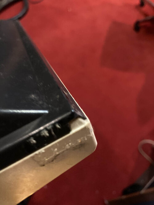

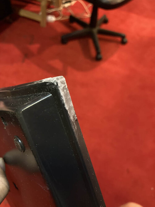

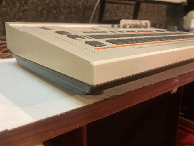

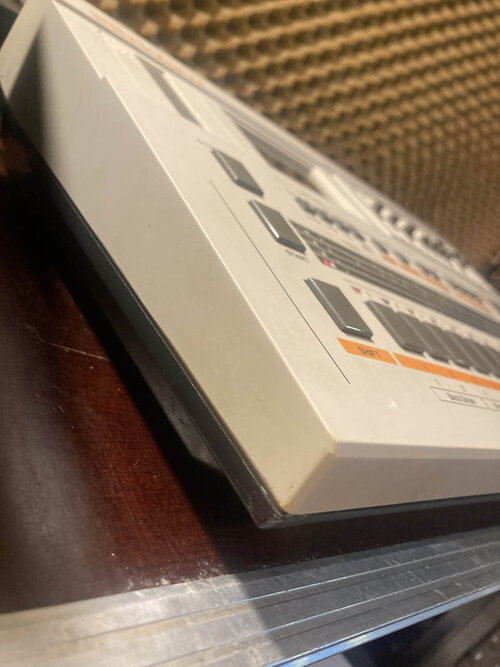

moin,
bei meiner tr 707 sind die ecken
vorne etwas angestossen, kleine brüche im gehäuse.
gibt es sowas wie plastik spachtel...
oder den aus dem autohandel nehmen?
ist minimal, aber ich habe jetzt gerade zeit da etwas rum zu basteln.
dachte an dünn verspachteln, glatt streichen/glätten dann schmirgeln, dann in passender farbe mitm lackstift drüber.

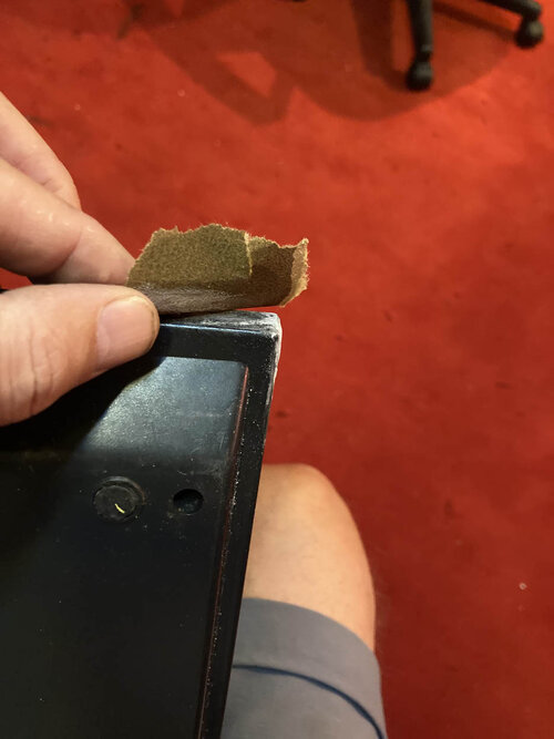

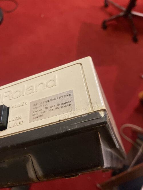

moin,
hat doch etwas länger gedauert,
da das ganze doch sehr ins filigrane ging,
bzw. es gar nicht so einfach war die sehr dünnen wände /ecken der unterschale zu modulieren.
man muss auf jeden fall in mehreren schichten arbeiten, und das gefummel mit einem gegenhalter war auch nicht ohne..

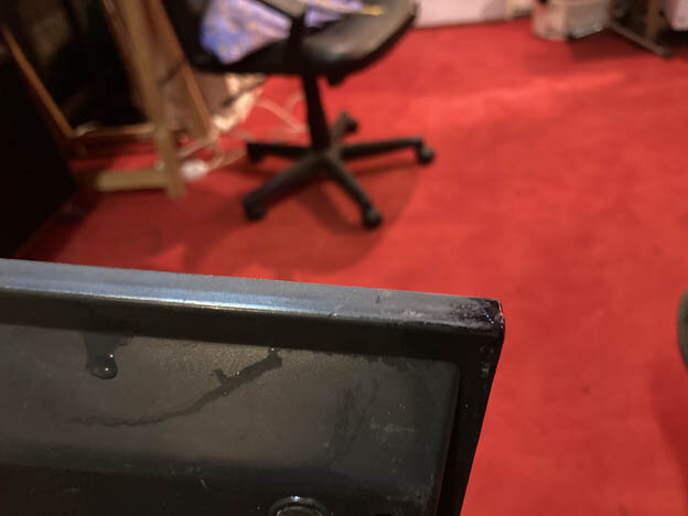

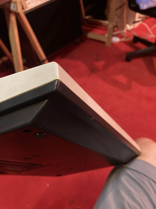

kaputte ecken:
erst dünn verspachteln, dann schleifen /lackieren:
M.i.a.u.: Miks

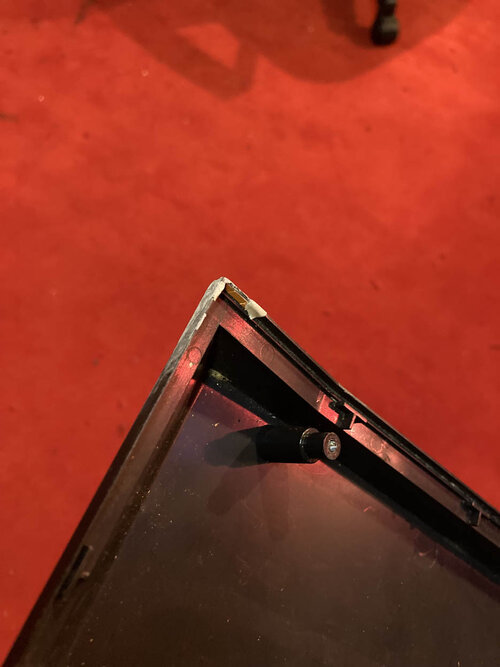

mit lack drüber:
(der farbton passte natürlich nicht 100% , bzw. war etwas zu dunkel)
M.i.a.u.: treponema, sospro und Miks
genaue kontur kam nicht dabei raus, bzw.
brach zwischendrin beim schleifen immer mal wieder was ab,
aber, nun denn:

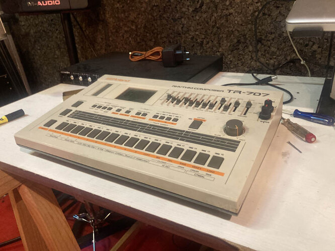

Hast Du das jetzt mit der Spachtelmasse aus #3 gemacht?
Und OT: was macht die Modifikation mit den zwei Potis oben rechts?
yap,
mit dem presto kunstoffspachtel..
die knöppe sind für hi-hat closed und open decay.
