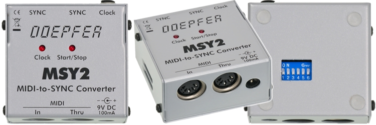

so jetzt meine frage: wie synce ich die 808 am kostengünstigsten zu meinem midi setup?
hab gesehen das kenton und chd einbau kits anbieten.
jedoch möchte ich das lieber ohne einbau lösen, was gibts da noch für alternativen?
bräuchte eigentlich nur einen midi eingang für die midiclock!!

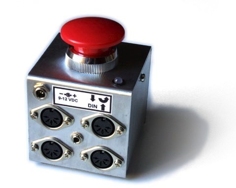

Eigentlich am besten ist die shufflebox von FrequencyResponse.ch
http://www.frequencyresponse.ch/?p=shufflebox
Macht die Konversion zwischen MIDI und DINsync (und zwar in beiden Richtungen!), shufflet das Slave signal und hat die Einstart-Funktion. Das Ding hab ich mir in meine 808 so eingebaut, dass der Start-Stop-Taster auch als Einstarttaster funktioniert, und der tempo-Fine Regler den Shuffle einstellt. Absolut genial.
Leider gibts das Ding derzeit nicht und man muss es selber löten. (Wartezeit vermutlich ein halbes Jahr - Kaspar macht grade Abschlussarbeit)
Jetzt fertig zu haben ist
http://www.doepfer.de/msy2.htm
Jetzt zu haben auch:
http://www.beepworld.de/members52/accen ... tosync.htm
weitere Teile:
dinsync.com
mungo-sync
http://mungo.com.au/sync2.html
Das schon erwähnte chd-Interface ist kein MIDIClock-2-DINsync-Konverter! Das ermöglicht nur die einzelnen Instrumente der 808 übner MIDI anzuspielen. Achtung, die können (müssen aber nicht) wegen der etwas anderen Impulslänge leicht anders klingen!

perfekt!! thanks!
das doepfer interface wirds wohl sein! das was du gebastelst hast mit dem interface von frequency response, wäre natürlich schon ein traum!!! 8)
sooo jetzte aber mal flott hier, gällä!!!!
die 808 steht nun bei mir im studio mit dem doepfer sync interfuzze, das funktioniert alles ganz herrlich hier!

nimm das von frequencyresponse und leih dir von nem kumpel nen lötbrenner(normaler kolben) aus.
mach die 15 oder 20 löt verbindungen, bau es in ein billig baumarkt plastikgehäuse und werde glücklich alles andere dagegen ist oder wird ein kompromiss.

Die Shuffle Box ist die Beste .Ich habe das teil seit 1 jahr,habe es selbst zusammen gelötet. Ich synce meine tr-606 und tr-808 mit einem y_kabel gleichzeitig , und kann den beiden Geräten shuffle hinzufügen stufenlos. und bei einem Midi out kannste eine TR-707/727 mit ein-binden. Mit der TR-909 hatte ich es auch mal versucht. 909 ist abgestürtzt . bestimmt wegen den midi eprom v 1 .

+1 für die Shufflebox als Lösung. Hammer Kiste. Die Möglichkeit, die 808 damit shuffeln zu lassen, würde ich nicht unterschätzen. Ausserdem kannst Du mit dem Taster die Kiste stoppen, ohne Deinen Hauptsequencer stoppen zu müssen.
Angenommen, Du hast irgendwas im Kontext mit Deinem Sequencer (Live oder Cubase oder sonstwas) laufen und programmierst eine Sequenz an der 808. Wenne fertig bist, dann kannste mit der Shufflebox die 808 stoppen, Cubase trällert weiter, Du wechselst an der 808 von Write auf Play-Mode, wechselst das Pattern, stellst wieder auf Write, pushst den Button an der Shufflebox und die 808 fängt beim nächsten Takt wieder an mitzulaufen u Du fängst fröhlich an, das nächste Pattern zu programmieren, ohne dass der Flow unterbrochen wurde... :roll:
