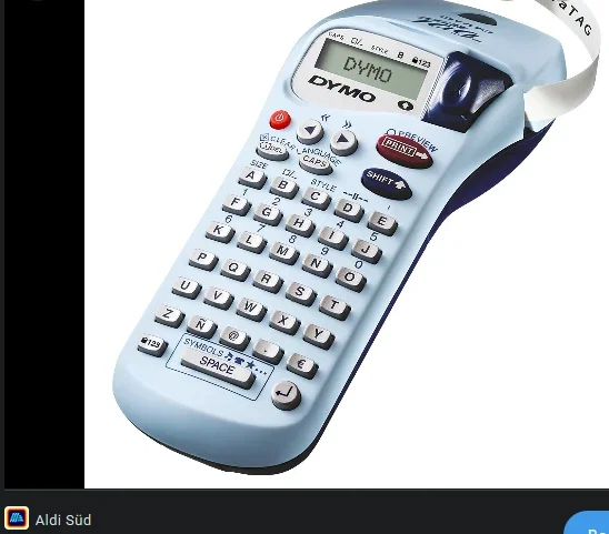

ALDI hat das 50 euro dymo ding letzten juni für 18 euro verkloppt - wenn das was taugen würde, hätte ich vorhin eines bestellt.
Genau so eins hatte ich zuerst, allerdings in gelb, und das benutzt eigene Bänder, nicht die D1 der größeren Geräte. Zu der Zeit, als ich es kaufte, reichte mir das aus, aber hab es dann schnell durch den größeren Labelwriter 420 oder so ersetzt, der eine USB Schnittstelle besaß, mit dem war ich aber auch nicht happy, vor allem nicht, als es dran ging, Anschlüsse und Kabel zu beschriften, das geht mit den Dymos einfach nicht bzw nicht so präzise wie mit den P-Touchs, und einen Kabelbeschriftungsmodus hab ich noch bei keinem Dymo gesehen, bei Brother haben das selbst einige kleinere Modelle, und nach diesen Features kann man auf deren Homepages auch suchen.
