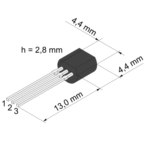

Wenn man den Datenblättern glauben schenken darf, dann sind die FETs in einem TO92 Gehäuse:
Beim BF244C ist das wie folgt:
1 - Source
2 - Gate
3 - Drain
Beim BF245C ist es aber:
1 - Drain
2 - Source
3 - Gate
Also entsprechend beim Einlöten die Beinchen vertauschen. Dann sollte es auch mit einem BF245C funktionieren.
