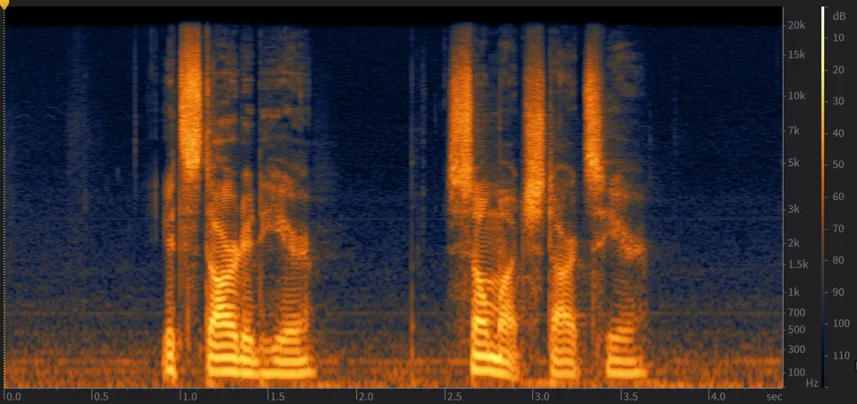

Genau, die Darstellung war ein spectrogramm des Songs und die gespielten Töne bzw. Akkorde hat das Programm analysiert und farblich abgehoben dargestellt und benannt...
Das Bild oben is von oZone und dient nur als Beispiel wie das in etwa aussah

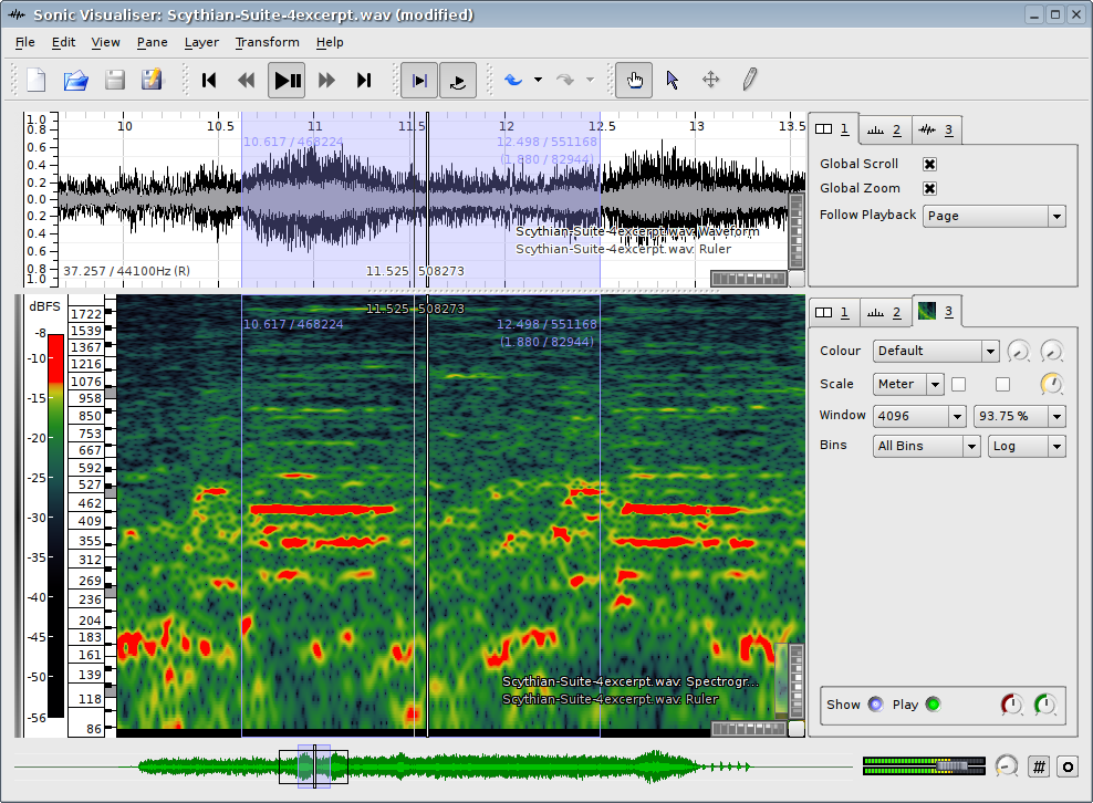

Schau dir mal Sonic Visualiser an. Sollte genau das machen, was du suchst. Sehr komplexe Möglichkeiten, ggf. leichte Lernkurve, aber ein Spektrogramm mit musikalisch gerasterter Ordinate kriegst du damit recht umstandslos hin.
@ nick: sonic visualizer is echt cool, da gibts plugins welche die akkorde des songs berechnen und die tonarten, und das für lau!
@ klangdicht: danke, you made my day...das is das programm daß ich gesehen hab. werds mal testen, die vollversion kost 35 $ ...
