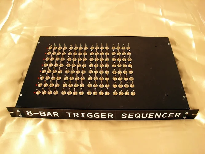

es ist was grosses in Planung - trigger sequencer für 8 pattern a 16 steps, durchlaufend.
Zähler 4024 - 7bit - verteilt auf 3 bit pattern (zeile) und 4 bit step (spalte).
Die 128 Kippschalter sind nicht das Problem :)
Ideal wäre eine Abtastung der Schalter über eine Matrix. 1 pattern hab ich ja schon gemacht, mit dem 4514.
Der 4514 macht also die 16 Spalten, ist ein Ausgang.
Brauche für die Zeilen einen Eingang - der 74151 sieht gut aus :)
Die Kippschalter würden dann im Knotenpunkt sitzen. Wie müssen diese 24 Leitungen abgeschlossen werden?
Die optische Anzeige von Zeile & Spalte - 24 LED - soll mit 74240/74241 bzw. 74245 gemacht werden.

An den Schaltern (Knoten) brauchst du auf jeden Fall Dioden (in Reihe) zum entkoppeln - sonst geht das nicht richtig.
An den Eingängen vom Multiplexer müssen dann Widerstände sitzen. (Um den 'offenen' Zustand auf einen sinnvollen Pegel zu ziehen)
Einen 74151 kann man heute nicht mehr kaufen - und der wäre auch zu einem 4024 nicht kompatibel.
Sinnvollerweise betreibst du die Schaltung mit 5V und nimmst HC-Mos ICs, also 74HC161 und 40HC14. (usw.) Dann hast du auch keinen Stress mit der Dimensionierung der Pulldown-Widerstände. (Das geht in bipolar TTL gar nicht. )
Die HC-Mos ICs können 6mA direkt treiben, das reicht für LEDs eigentlich aus. (5mA für rote[1] LED: 5V-1,8V an der LED: 3,2V/5mA => 680Ohm Vorwiderstand.)
(Die Bustreiber (wie 74HC245) können sogar 12mA.)
Bei den abgetasteten Zeilen brauchst du noch einen Dekoder (kann einfach ein weiterer 40HC14 sein) um die LEDs anzusteuern.
Du musst die Spalten allerdings nicht unbedingt abtasten, du kannst die Zähler/Dekoderkette auch länger machen.
Die oberen 3 Bit des 7-Bit Zählers kommen an einen 74HC138 Dekoder und dessen Ausgänge an die Inhibit-Eingänge der 40HC14. Dann läuft immer nur einer der 40HC14 durch.

4514 als Ausgang, 74151 (mal sehn) als Eingang. 10-100k Pulldown-R.
Die 8 Pattern sollen sequentiell durchlaufen werden. 8x 4514 habsch Layoutentwurf da, is mumpitz, wär dann 50x40cm die Platine - bockmist - deswegen ja die Matrix.

also mit dem 74241 funzt das - 100 ohm + LED.
nach dem 4514 direkt den 74245 als treiber (oder besser doch 74241?) - danach parallel die LED und dann die Schalterkaskade - die 10 ohm ersetzen Lötbrücken, bekomme das Layout nicht ohne hin ^^ - würd ich mit70k abschliessen.
4020 ohm für den 4512 (oder besser auch 70k)? hab genug dieser widerlinge da.

paar kleine Hürden gabs - z.b. die LEDs verpolt, also nochmal 128 Muttern lösen...
Abschlusswiderstände: 4512 - 4020 ohm, 4512 - 68kOhm. der 4512er müssen grösser sein, wg. der strombelastung der spalte bei alle schalter ON.
Der Pinout vom 4514 ist echt beschruppt ^^, paar vertauscht hatt ich auch...
also fast auf Anhieb funktioniert :)
Hab den Ausgang mit RTL gemacht: 2x 3904 in Serie für clock & 4512 out (UND); dann 2 Inverter zur TTL Anpassung.
hätte nie gedacht, dass es so funktioniert wie gedacht :gay: Zusammengefasst:
4024 zählt; 4514 als Ausgang, 4512 als Eingang der Matrix, Gate - das wars.

Also nochma herzlichen Glückwunsch zum Baby :) Das ist wirklich prima.
Da hätt ich noch ein paar Fragen:
Was ist denn der DIN-Anschluss neben den Klinkenbuchsen?
Wie hast Du die 128 (bzw incl LEDs 144) Löcher so sauber gebohrt bekommen? CNC-Fräser? Mit der Hand wird sowas eigentlich immer irgendwie schief.
Zur Monsterplatine: würde es nicht mehr Sinn machen, mehrere kleinere Platinen zu nehmen (zB Streifen zu acht Schaltern)? Die kann man dann auch anderweitig verwenden und die Montage ist auch einfacher.
Ich hatte mir auch mal einen Triggersequencer gebaut und dann festgestellt, dass die Übersichtlichkeit bei den Kippschaltern doch nicht so gut wie gedacht war.
Darum hatte ich die Idee, anstelle der Kippschalter beleuchtete Taster zu verwenden: ist also ein Step gesetzt, leuchtet der Taster.
gebohrt habich mit Säulen- und Handbohrmaschine mit aufgeklebtem Bohrplan. Mit M3 Angebohrt, trotzdem bis 2mm Abweichungen drin - von wegen sauber.
Übersichtlichkeit: genau deswegen die LEDs & 4ergruppierung.
DIN=Strom ;-)
Platine: alle Schalter stecken, nur die 4 äusseren anlöten, dann einpassen und alle Schalter verlöten. Gibt keine Spannungen der Lötstellen.
Wollte die erst in einem Stück lassen - aber im Fehlerfall 128 Muttern lösen??? :fawk:
