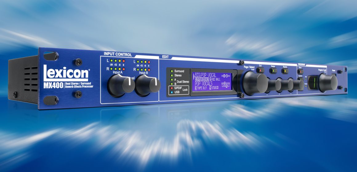

Ich habe z.B. die Ultranova an Lexicon MX400 angeschlossen, und mit den Effekten vom Lexicon MX400 klang es viel schöner, frischer, prägnanter. Halt auch bessere Reverbs und Delays usw. Und mit mehr Parametern. Bei Effekten jetzt. Für die Klangerzeugung hat die Ultranova viele Parameter, und sie sind auch gut zugänglich beim Bedienkonzept. Die Klänge kann man am Gerät aber nicht gezielt anwählen, weil kein Ziffernblock. Es gibt Bänke und Kategorien. Und ansonsten dann weiter kurbeln. Im Extremfall halt 0 bis 127.

Das MX400 wäre auf jeden Fall eine Bereicherung für dein Setup.
Passend dazu würde ich dann aber einen Mixer mit ausreichend Send/Return Kanälen nehmen.
zB den 2442, der hat 4 Stück, somit kannst du den MX400 voll einbinden.
Als schönen Nebeneffekt hast du auch gleich noch ein paar mehr Kanäle, also für spätere Studioerweiterungen gleich noch etwas Luft nach oben (bspw für ne Drummachine mit vielen Einzelausgängen).

Mit dem MX400 ist ein Effektgerät von Lexicon gemeint, kein Behringer Mixer.
Das MX400 kann man gebraucht dann und wann relativ günstig bekommen.
Nochmal zur Erklärung, das MX400 hat 4 Eingänge und 4 Ausgänge, du kannst also 2 Stereo Effekte oder 4 Mono Effekte parallel nutzen, selbst 4 Kanal Surround ist möglich.
Um die anständig am Mixer einbinden zu können, braucht dein Mixer dann dementsprechend 4 mal Aux. Send/Return und die möglichst pre/post Fader schaltbar.
Habe mir die MX Geräte mal angeschaut. Tatsächlich genau was ich haben möchte. Hatte ursprünglich vor eine Reverb Pedale o.ä. zu holen. Da macht das MX mehr Sinn.
Frage zu den Ein- und Ausgängen die ich bisher nicht in "meiner Sprache" beantwortet bekam:
Kann ich damit mind. 2 Geräte unabhängig voneinander mit Effekten bearbeiten?
4x In und Out = entweder
a) 2 Geräte Stereo
b) 4 Geräte Mono
Frage, weil meine Volcas beide Mono liefern.
Bei Lexicon MX400 und MX400XL gibt es 4 Audio-Eingänge und 4 Audio-Ausgänge, und man kann Effekt-Routing intern unterschiedlich konfigurieren.
Es sind quasi zwei Lexicon MX300 in einem Gehäuse (werden aber für manche Konfigurationen intern zusammengeschaltet), und so gibt es die Möglichkeiten des MX300 dann doppelt ... Und zusätzlich Surround-Möglichkeiten ...
Jetzt ohne Anspruch auf absolute Richtigkeit ( :P ) ...
1x Stereo rein / 1x Stereo raus (Stereo, Cascade, Parallel)
2x Stereo rein / 2x Stereo raus (Dual Stereo)
2x Mono rein / 1x Stereo raus (Mono Split)
2x Mono rein / 2x Mono raus (Dual Mono)
4x Mono rein / 2x Stereo raus (Mono Split)
4x Mono rein / 4x Mono raus (Dual Mono)
1x Stereo rein / 4-Kanal-Surround raus (Stereo In / Surround Out)
4-Kanal-Surround rein / 4-Kanal-Surround raus (Surround In / Surround Out)
Je nach Konfiguration und Effekt, ist/wird ein Effekt mono in / mono out ODER mono in / stereo out ODER stereo in / stereo out ODER eben 4-Kanal-Surround.
Was intern nicht geht, sind mehr als 2 Effekte in einer Kette. 2x2 geht's. Oder man verbindet die zwei Einheiten extern, um mehr als 2 Effekte in einer Effekt-Kette zu bekommen. Allerdings werden abgespeckte Algorithmen verwendet, wenn zwei Effekte statt einem pro Einheit konfiguriert werden. Beide Einheiten zusammen können aber eine Kette aus zwei vollwertigen Algorithmen berechnen. Das geht im Stereo Mode. Ein vollwertiger Algorithmus in Mono beansprucht trotzdem die ganze Einheit, wovon es im MX400 zwei gibt.
Jedenfalls sollte man sich mit dem Gerät beschäftigen und Sachen ausprobieren, um die Struktur und Funktionsweise zu verstehen.
Ich habe das Manual (weder Deutsch, was m.E. nicht optimal übersetzt ist, noch Englisch) z.B. nicht sofort verstanden und musste die Sachen erst selber ausprobieren. Trotzdem sollte man das Manual lesen. Bevorzugt auf Englisch. Wenn das nicht reicht, dann auch Deutsch. Ist aber, wie gesagt, m.E. nicht optimal übersetzt. Aber zumindest Deutsch. Oder man nimmt das Manual in einer weiteren Sprache, was man so kann und findet.
Kompliziert ist das Gerät nicht, aber die Struktur und Funktionsweise sollte man verstehen, damit man die volle Funktionalität auch richtig nutzen kann.
