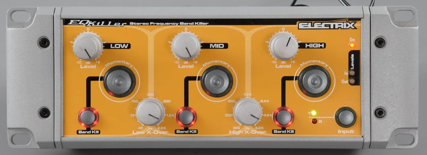

Highpass und Lowpass Filter jeweils mit Poti pro Kanal
Highshelf, Lowshelf, parametrische Mitten
(Highpass und Lowpass evtl umschaltbar zu Highshelf und Lowshelf für bessere Übersicht)
Das zusammengefasst ist der EQ Killer. Im Prinzip kommt die Schaltung von Dreiband Frequenzweichen:
Lass die Kill und Momentary-Taster weg, dann hast Du zwei Trennfrequenzen (die Potis unten) und für die sich daraus ergebenden drei Bereiche ein Level-Poti, das um +6dB anheben kann, und - viel wichtiger - bis minus unendlich absenken kann.
Das ist mit zwei Trennfrequenzen schaltungstechnisch ein bisschen aufwändig. Wenn man nur eine Trennfrequenz macht, dann wird das ganze super einfach. Wie groß die Anhebung auf der Verstärkungsseite ist, ist reine Konfigurations-Sache.
M.i.a.u.: PIVOT Music und Green Dino
Oh cool, das sieht ja interessant aus! Verstehe ich das richtig, dass ich für einen Highpass Filter einfach nur das Low Level Poti runterdrehen muss (alle anderen Level auf 0, High X-Over auf 8K) und dann mit dem Low X-Over Poti durchsweepen kann? Für einen Lowpass Filter dann genau andersrum.
Edit: Je nachdem wie stark ich absenke habe ich eine andere Flankensteilheit? Achso, nee, wenn Level nicht ganz runtergedreht ist, dann hätte ich einen Low Shelf..
Korrekt verstanden; und Du kannst auch einfach den LowbandKill Taster drücken, dann mit dem X-Over-Poti hochsweepen, und wenn Dein Break durch ist, tust Du den LowbandKill auf die 1 wieder raus.
Das Ding ist ganz ganz große Klasse. Ich hab zwei davon. Hat auch noch Phono-Preamps eingebaut.
Gibts leider nur ganz selten gebraucht.
M.i.a.u.: Green Dino
