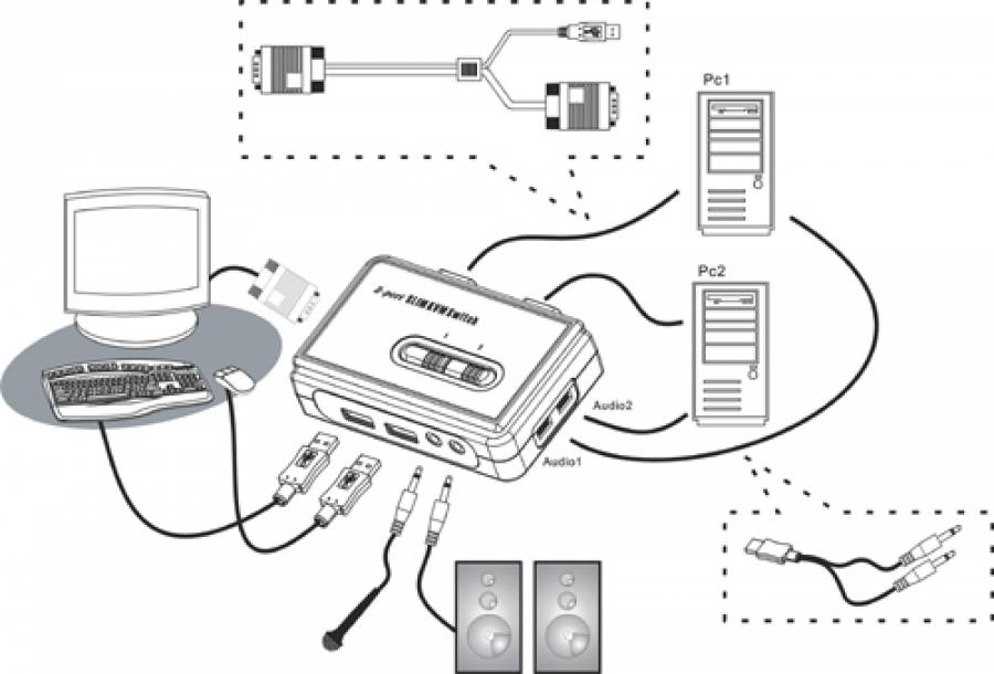

such mal nach 'USB KVM' und ggf. dazu noch das stichwort 'switch'
beispiel 1 - DVI
beispiel 2
beispiel 3 - Sub-D
benny
edit: die dinger lassen dich dann auch leicht per tastatur auf den jeweiligen PC umschalten, zB durch schnelles zweimaliges drücken der strg-taste oder durch belegbare tastenkombis wie strg-1 für pc1 und strg-2 für pc2

vielen dank für die links, sowas habe ich wohl gesucht. allerdings wüsste ich in meiner unwissenheit gerne, wie man die pc's daran anschließt?
darüber hinaus wird das gerät doch auch irgendwelche treiber für windows benötigen oder?
gibt es optisch qualitätseinbussen wenn ich meinen monitor daran anschließe, ich habe nämlich schon ein weitere dvi auf hdmi kabel gekauft und an den tft angeschlossen so dass ich am monitor selbst umschalte. ist das so okay oder wäre der anschluss mittels switch die bessere lösung?
mfg sinot

gib einfach mal durch was für ausgänge deine jeweiligen grafikkarten haben und was für eingänge dein bildschirm hat
auch was für tastatur und mausanschlüsse. es gibt PCs die haben noch PS/2 eingänge dafür (der grüne und violette). diese sind etwas älter, aber es gibt KVMs die für 2 PCs sowas unterstützen und dann aber trotzdem USB-Anschluss für Tatstatur und maus haben. hoffe ich bring dich jetzt nicht ganz durcheinander :lol: aber da gibt es wirklich einige variationsmöglichkeiten und wir werden schon ne günstige und optimale lösung für dich finden! ;-)
nochn günstiges beispiel für usb und sub-d
ok, jetzt dämmerts und weiß ich glaub ich warum dieses adapterkabel ;-)
ich denk mal du hast beide PCs per Bild schon mit deinem einen TFT verbunden (egal ob nun TV oder richtiger TFT) und da dieser nur einen richtigen PC-Eingang hat, hast du den zweiten über so'n Adapterkabel DVIzuHDMI dran angeschlossen und schaltest dann immer am TFT/TV den Eingang um, um den passenden PC zu sehen
über nen KVM würde dieser murgs dann wegfallen.
du benötigst an deinem TFT/TV dann nur den einen Anschluß und kannst somit den richtigen PC-Bildschirmanschluß nutzen (wird DVI oder Sub-D sein) und mußt somit nicht mehr die Eingänge am Bildschirm umschalten.
über den KVM wählst du dann welches Bild dort anliegen soll und schaltest zusätzlich gleichzeitig deine Tastatur+Maus zum dazugehörigen PC

Die Grafikkarten sowohl am einen als auch am anderen PC haben DVI Anschlüsse. Jetzt müsste ich aber ein 2. DVI Kabel haben oder irre ich mich, bin jetzt verwirrt. DVI-DVI vom Monitor in den Switch, dann ein weiteres DVI-DVI Kabel für den einen PC und DVI-HDMI nutze ich dann für den zweiten PC wovon alles in den Switch wandert oder nicht?

Der Link ist momentan nicht verfügbar aber das von Lindy (DVI) ist schon genau das richtige. Wenn es etwas günstiger geht, auch okay. Habe mittlerweile rausgefunden das die Anschlusskabel für 2 Ports (2 Rechner) dabei sind. Ist so ne Art Druckerkabel am einen Ende auf USB.
