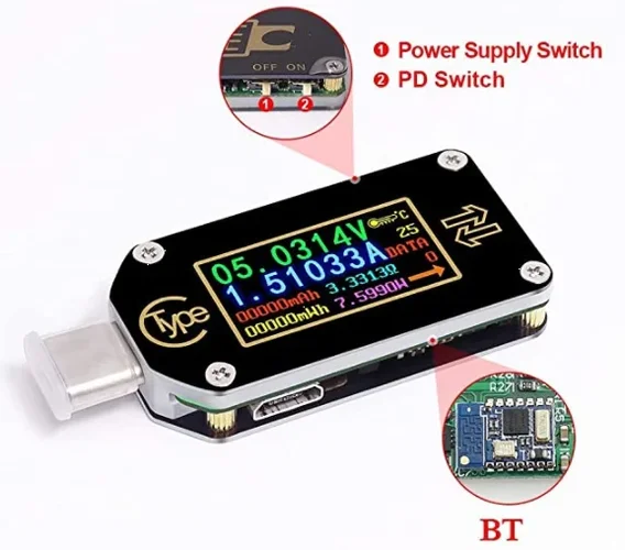

Kommt auf die Powerbank an, nicht alle liefern am USB-C Anschluß auch alle Spannungen. Edit: Bei meiner Aukey Powerbank von 2019 ist bei 12V Schluss, das Teil vom Charmast das ich meiner Mutter 2020 zum Geburtstag geschenkt hatte kommt immerhin bis 15V.
Das kann ich bestätigen. Habe einige Powerbanks und Netzteile getestet. Alle Spannungen bieten wohl nur wenige.
Was die Powerbanks oder Netzteile diesbezüglich können, kann man mit dem TC66 oder TC66C wunderbar herausfinden und testen.
