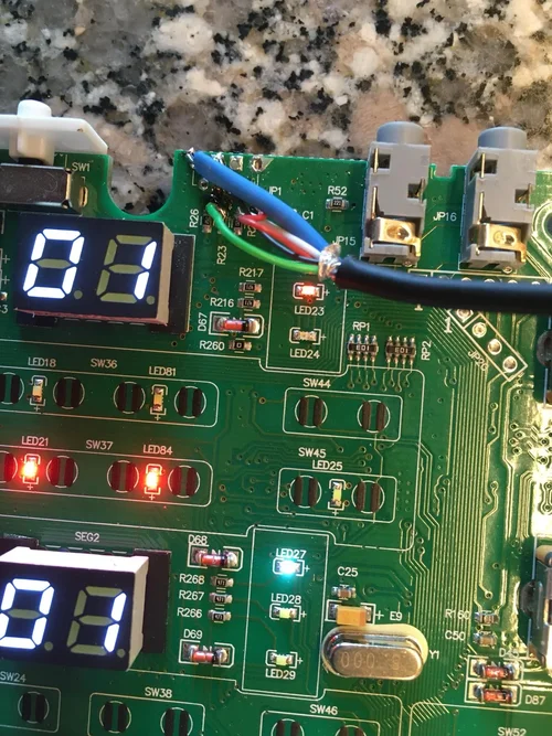

@Würze : Das kabel aber noch gut abfangen sonst hält das womöglich auch nicht ewig. :cool:
Edit : Das direkte "anbrutzeln" an die Widerstände ist wohl die auf Dauer schlechteste Lösung.
Du hast da am BSP ja nicht wirklich eine Möglichkeit das Kabel "anzuballern".
Will sagen : So hast du doch immer wieder Belastung auf den Lötstellen...
Das Kabel klemmt jetzt ziemlich fest in dem Ding.
Die Belastung ist sicher deutlich geringer als die Hebelwirkung durch die USB Buchse.
Soweit ich mich erinnere hab ich noch nen Kabelbinder zur Zugentlastung "montiert".
Ich werde das Ding hoffentlich nichtmehr so schnell auseinandernehmen -der Zusammenbau war doch einigermaßen tricky.
Woanders war halt kein Fleisch mehr am Knochen...
