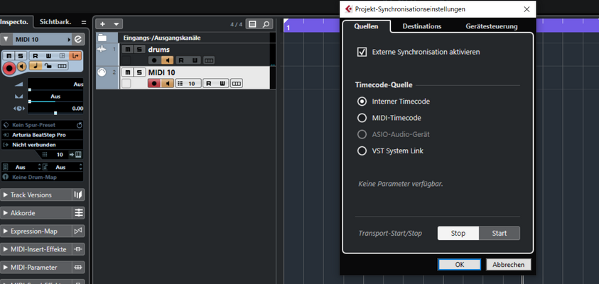

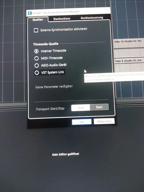

Kenne Cubase auch nicht gut genug, aber ne andere idee: Kannst Du in den sync settings von Cubase den sync input einstellen? Vielleicht ist da etwas aktiv...?

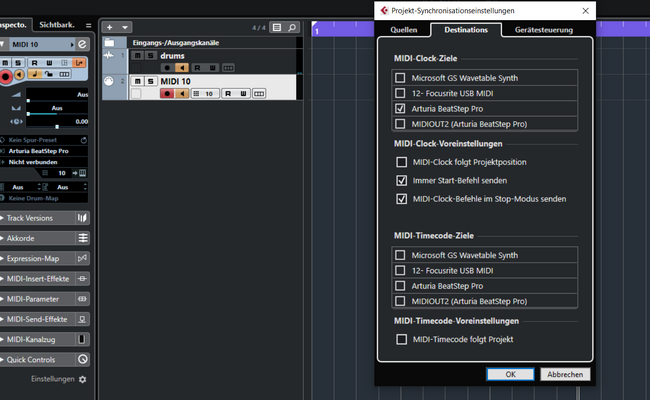

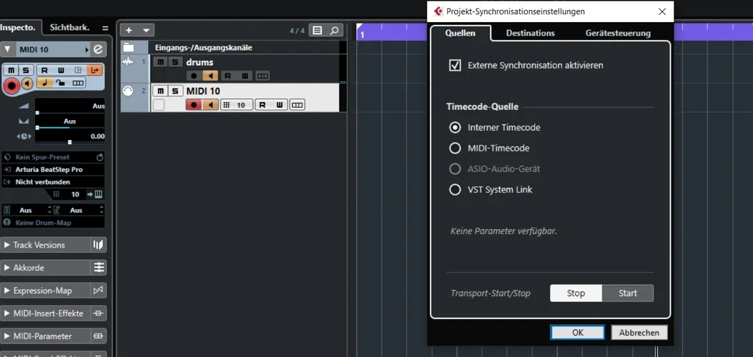

Bist du sicher dass bei den Sync Einstellungen in Cubase arturia usb als
Midi Clock Ziel eingestellt ist?
Nur um präzise zu sein, ich meine nicht einen physikalischen Midi Out, sondern den virtuellen Output des Tracks (falls das ein Midi Track ist).
ja, auch digital ist nichts verbunden.

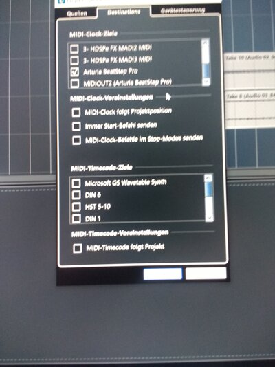

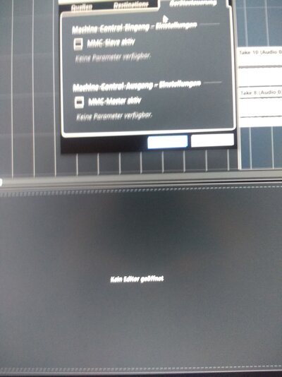

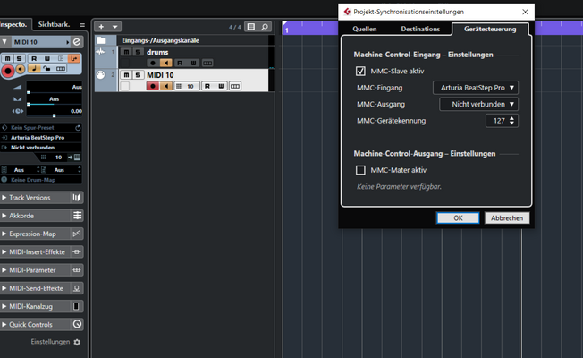

Sollte das nicht aus sein? Und wozu ist MMC Slave in aktiv? Du willst doch nur clock senden. Die beiden Häkchen würde ich ausschalten und dann nochmal probieren.
mmc slave ist aktiv weil beatstep als slave arbeiten soll
Aber da steht doch Eingang? Wie auch immer: Eigentlich sollte es doch ausreichen, Midiclock zum Beatstep zu senden. Warum das mit Cubase anders sein sollte, erschließt sich mir leider nicht.
Na okay, ich seh schon - ich kenne Cubase einfach nicht gut genug.
Jetzt check ich das erst. MMC ist wahrscheinlich dazu da, damit man die Start/Stop/Rec tasten am Beatport zum Starten von Cubase nutzen kann. Was aus irgendwelchen Gründen wohl nicht klappt.
