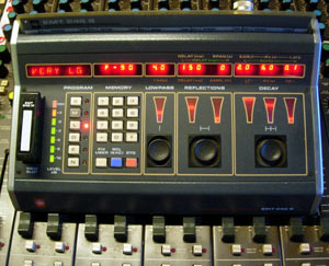

Lustig ist das mit dem Speichermodul beim EMT 246, dort ist ein MK 48Z02B drinnen, ein SRAM mit eingebauter Batterie, dann noch alles vergossen. Noch hat meiner die Daten drinnen...
EMT hat mir den Tipp gegeben, dort einen Batterie parallel zu schalten, wenn es die Daten spült, kann man zwar noch manuell die Werte einstellen, aber mal eben ein paar Presets durchsteppen ist nicht.
EMT kann die Daten aber nicht mehr einspielen.

Achje, dieses Zeropower-RAM, ich erinnere mich. Das konnte man aber irgendwie aufsägen und die Batterie tauschen, da gabs Anleitungen dafür. War damals der Pinkompatible Austausch für das DS1220 gewesen und ist ein 2Kx8 SRAM mit der üblichen JEDEC-Pinbelegung, sollte sich daher in jedem gängigen EPROMer auslesen und auch beschreiben lassen. Mein Eigenbau-Prommer konnte das auch, vor allem deshalb, weil ich ja irgendwie meinen ebenfalls selbstgebauten EPROM-Simulator mit Daten füttern mußte.
Diese Dinger werden offenbar sogar noch hergestellt, zB von STMicroelectronics als M48Z02/12 und nicht vergossen, sondern mit Plastekappe.

Das ist die Remote vom EMT 246. Ganz links ist die Speicher-Cartridge, komplett vergossen. Da lass ich lieber die Finger weg...
Man müsste quasi die Speicher-Cartridge clonen und den Speicher über den Stecker der Cartridge auslesen. Schaltplan von EMT habe ich bekommen, nur für die Speicher-Cartridge...
Ich schätze mal, die Cartridge hat ein spezielles Steckkontakteformat. Vergossen, pfff. Erinnert mich an den ersten Exciter von Aphex.
Ist D-Sub 25 pol, wenn ich es recht erinnere. Ich schick Dir gerne den Schaltplan, du hast eine PM...
Zitat:
Wenn die interne Batterie einmal leer sein sollte, geht dann der komplette Speicherinhalt verloren (sowohl die kundenspezifischen als auch die Festprogramme). Um diesen wieder herzustellen, muss das Modul bei bestehender externer Spannungsversorgung neu im Werk initialisiert werden. Da wir nicht mehr über die Geräte zum Initialisieren verfügen, wäre das Modul dann unbrauchbar geworden.
Leider können wir Ihnen keine andere Nachricht geben.
Aber die Kiste klingt sehr fein. Immerhin...
Ich hatte diese Bastelei damals gemacht und mir immer wieder vorgenommen, diese Batterien mal zu wechslen. Wie es im Leben so geht, kam immer wieder etwas dazwischen und irgendwie dachte ich auch, es wäre ja gerade erst gestern gewesen. Nun, vor ein paar Tagen bin ich über dieses Post hier gestolpert und dachte nur, hoppla, das waren nun aber locker acht Jahre.
Nun, heute habe ich den Kram aus der Ecke geholt (im Reverborama ist eben nicht jedes Reverb verkabelt und jeden Tag am Start) und die Batterien getauscht (frisch gekauft mit 10 Jahren Lagerfähigkeit). Die alten gemessen, hüstel, da waren noch so 0.03 Volt drinnen. Schweissperlen auf der Stirn. Reverb angestöpselt, Remote verkabelt. Self test running. U01-U14 waren gefüllt, die anderen Leer. Schreck und Schock. Auf Festprogramme umgeschaltet. Alle da. XLS mit den Settings am PC gesucht und dort 1:1 alles wie am Gerät. Puh.
