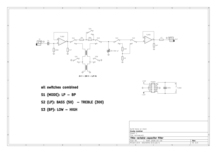

Langjährige Experimente kamen zum unten gezeigten Ergebnissen: Schaltbarer Tiefpass; Mittenpräsens mit Trafo, einzelne Spule als Resonanzkreis funktioniert nicht.

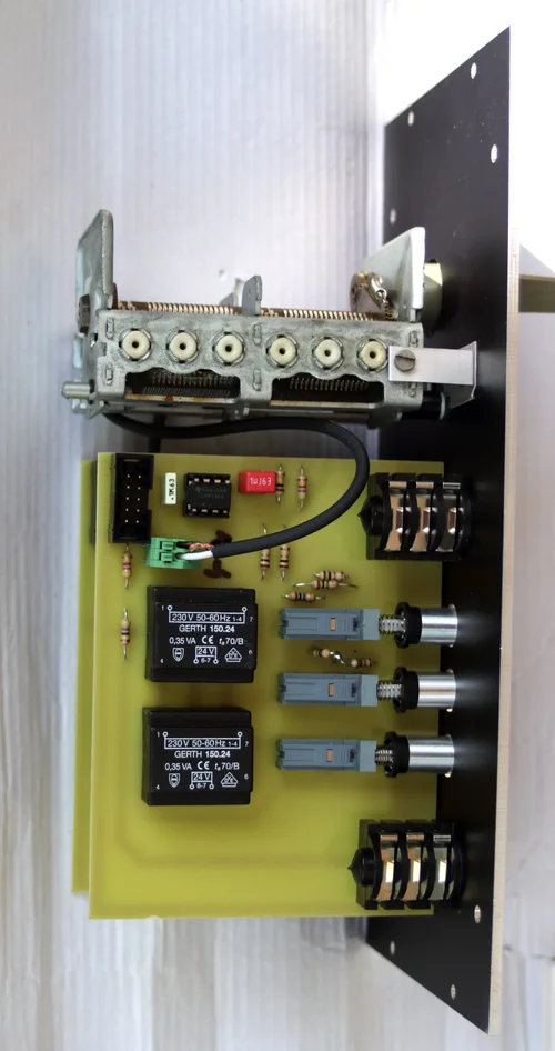

Baugruppe doppelt aufgebaut (mein Drehko ist doppelt), Bild kommt später (1 Platine rückständig). Hatte 4 Trafos (24V, 0,35 VA) aus anderem Projekt über.
Der Dreko muss vom Panel isoliert montiert werden; Baugruppe muss geschirmt werden.
