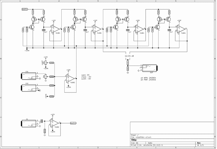

VCF mal anders - Stromspiegel - verbessert
trouby
mahlzeit,
ein passiver Tiefpass besteht aus einer RC-Kombination ->
C konstant, R variabel -> gesteuerter Stromspiegel.
Der Stromspiegel mit Doppeltransistor funktioniert nicht, ist ja praktisch eine Diode.
CV ist nach -Ub verschoben.
Klingt rotzig und kann keine Resonanz.
Btw., die Basiswiderstände können variieren oder zusammengefasst werden - Der Filter ist bei -12V zu, daher der Offset.
