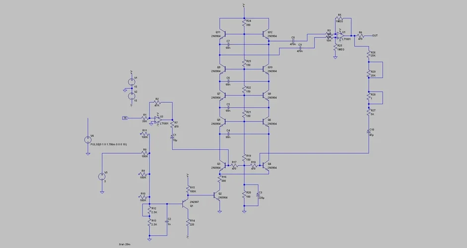

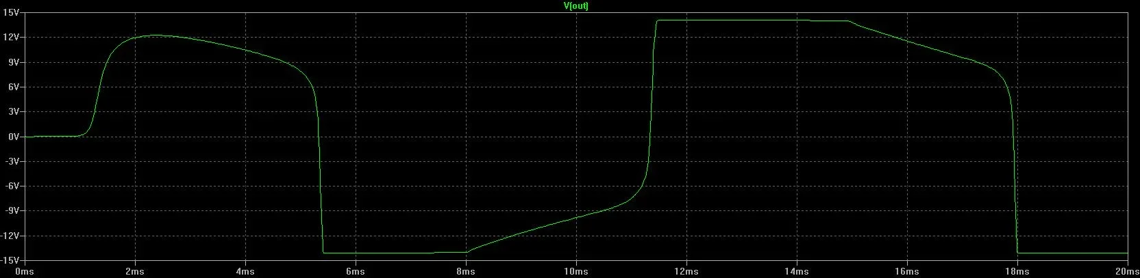

es wir ja immer gesagt das man ein VCF auch als Sinus Generator betreiben kann. Bei meinem selbstgebauten VCF kommt bei voller Resonanz und mittler Frequenz Einstellung kein Sinus heraus. Als grafik habe iche LT Spice Simulation an der man die Kurvenform sehen kann.
Hat jemand ein Oszillogram eines echetn 24db Transsistor Ladder Filters bei Selbstoszillierung? Resonanz auf voll und Frequenz in MIttelstellung
Danke für eine Antwort.
Jau, das übersteuert doch ohne Ende!?
Je Clipping, desto Rechteck.

würde dass bedeuten R5 /R25 kleiner machen -> kleinere Verstärkung ??
wenn ich R27/R28 (ist das trimm poti für Resonanz) verkleinere bekomme ich keine Oszillation über den kompletten Frequenzbereich hin.
Löte mal nachherwas um die 600K als R5/R25 ein und schaue was im echten Aufbau passiert.

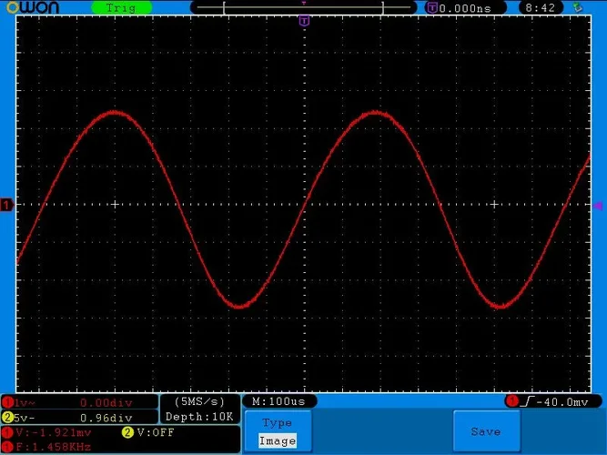

Hallo
ich habe jetzt kein Bild zur Verfügung und müsste auch den schweren Oszi durch die Gegend tragen....mein Dotcom Q150 (Transistor-Ladder Filter) liefert einen lupenreinen Sinus und zwar über den gesamten Frequenzbereich
Edit: ein Bild liefere ich noch immer nicht, aber ergänze, nachdem ich es überprüft habe: Alle Dotcom Filter liefern perfekten Sinus über den gesamten Frequenzbereich und das gilt auch für die selbstnachgebauten "Moog-Filter" (Yousynth). Diese Moog-Kaskaden sind allerdings nicht präzise beim Keyboard-Tracking
EDIT: Bild nachgeliefert

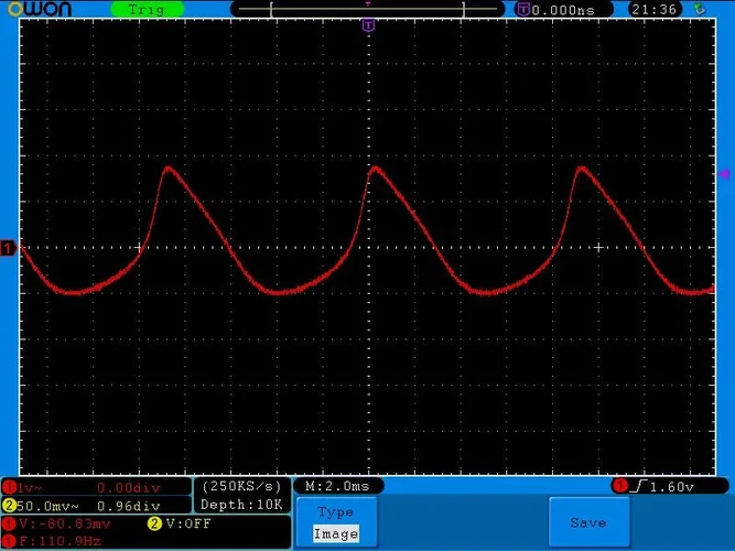

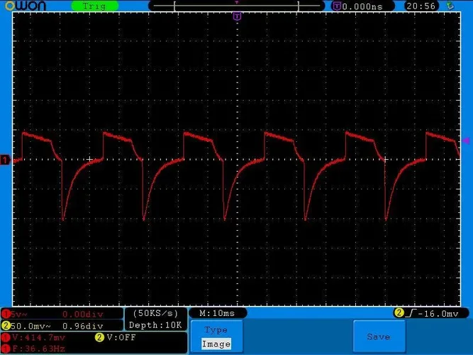

Habe jetzt mal zwei Oszillogramme gemacht einmal mit 2 x 1MEG und einmal mit 2 x 570K angehängt
Ist vom reinen Sinus noch meilenweit entfernt bekomme beim drehen am Frequenzpoti nur eine kleine Frequenzänderung Amplitude wird aber größer.

Ich glaube ich habe den Fehler in der Schaltung gefunden wenn ich die Eingänge am OpAmp U1 tausche dann bekomme ich in der Simulation einen schönen Sinus.
Werde morgen früh mal die Änderung am echten Aufbau durchführen und dann berichten.

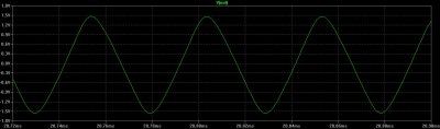

Ich habe jetzt die Opamp Eingänge getauscht und wie erwartet bekomme ich jetzt einen sauberen Sinus bis ca 11Khz.
