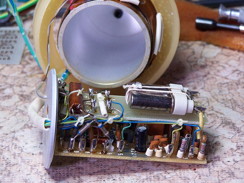

...im alten FORMANT gabs die µA726, ein beheiztes und Temperaturgeregeltes Transistorpaar (nachbaubar mit einem Transistorarray und einem OV) für den AntiLog-Konverter. in Verbindung mit 10-Gang-Wendelpoti und mit Plastik-70 klimaisolierter Platine kann man die VCOs so genau stimmen, das man das Phasenrauschen hört. Diese Stabilität halten die VCOs über viele Stunden...
Einlaufzeit praktisch 15min, für maximale Stabilität 0,5h.
Gruß
Andreas
...und was sehen meine altersschwachen Augen in dem Bild oben? Ost-Bauelemente! Sauber, sauber, mein Guter...
Gruß
Andreas
