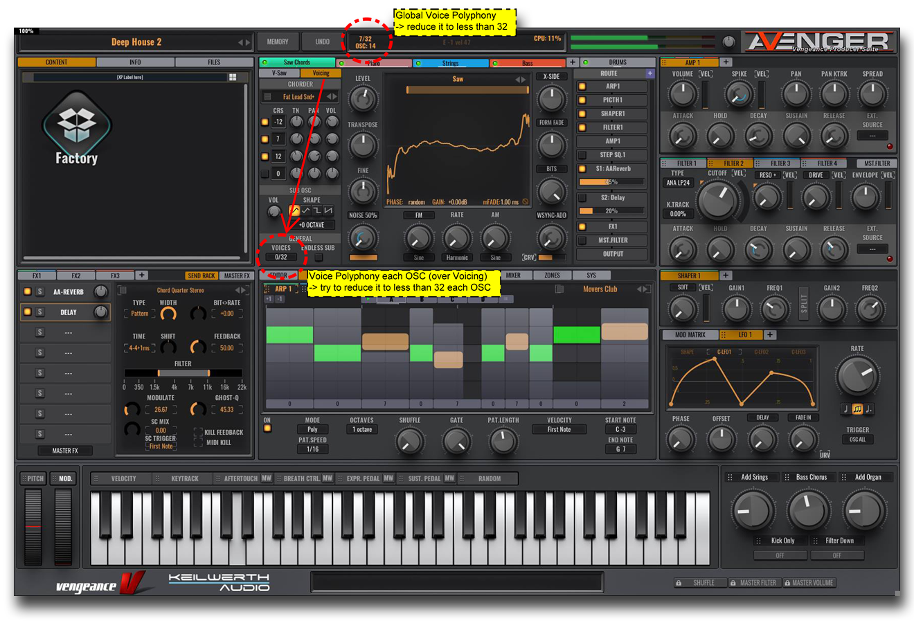

'habe da mal was schnell skizziert, da viele mit der CPU-% zu kämpfen haben...
Durch Reduktion der Polyphonie lässt sich so einiges an CPU-Belastung vermindern:
- über Global Voice Polyphony -> hier kleiner 32 einstellen und testen
- über "Voicing" -> OSC-Polyphony -> hier kleiner 32 einstellen und testen
Oft müssen nicht alle OSC hinsichtlich ihrer Polyphonie reduziert werden - kann sein, dass da nur einer etwas zu viel "CPU-Raum" beansprucht. Versucht also erst die Polyphonie pro OSC etwas zu drosseln - oder wahlweise die globale Polyphonie.
  • #28
