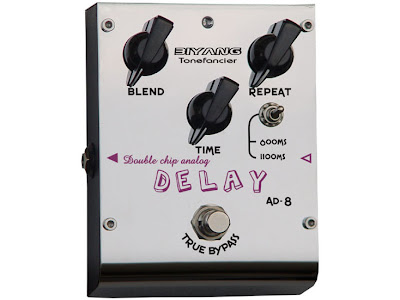

Akai:
  • reines Delay ohne Zusatzfunktionen
  • max 1.1 sec Delay, umschaltbar auf max 550 msec
  • echter bypass
  • Regler Mix Repeat Time

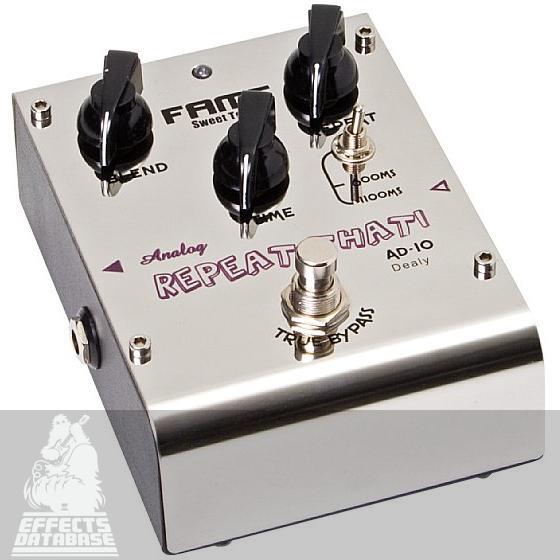

Das Gehäusedesign des Akai-Delays ist übrigens das gleiche wie das des Fame AD-10, vermutlich kommen beide vom gleichen OEM-Hersteller.

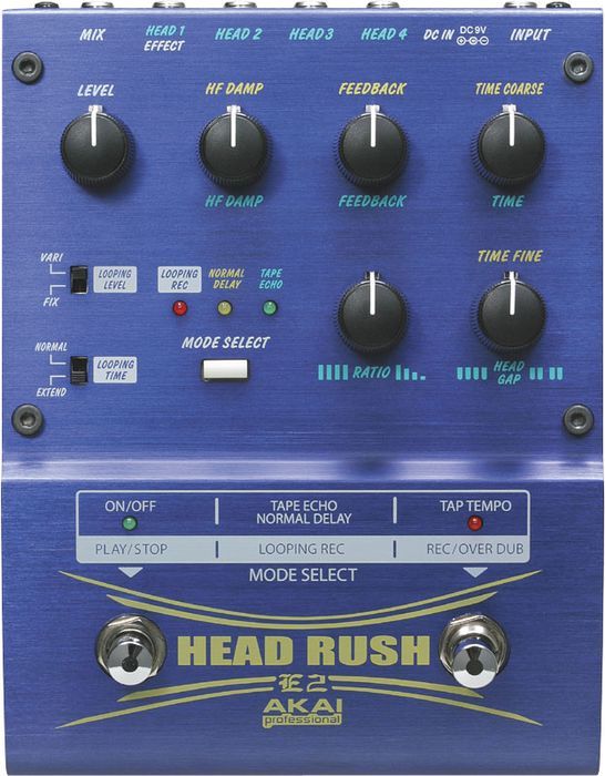

darsho schrieb:
Kennt jemand den AKAI Headrush ?
hier!hatte den mal finde den aber alles andere als gut.die delayzeit bricht ab wenn man dran dreht das feedback geht nicht mal ansatzweise bis zur selbstoszillation und es klingt zu clean.
hab es damals schnell wieder vertickt.
der electro harmonix memory boy geht wohl bis ca 1sec.die vorteile sind klar tap tempo ein divider und feedbackloop und mit 145€ ein vernünftiger preis.

slicknoize schrieb:
ok, danke, da hast du mich vor einer Fehlinvestition bewahrt :)
