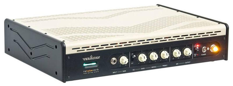

Ich kann nur den neuen Vermona Retubeverb empfehlen der klingt verdammt gut.
Durch die Sättigung der Röhren und den Federhall klingt die Driftbox noch Metalischer und Dreckiger.
Hier mal 2 Sounddemos Reon Driftbox r + Vermona Retubeverb .
src: http://soundcloud.com/novex-1/korg-sq1-reon-driftbox-r-1
Federhallgerät auf Vollröhrenbasis
Hallspirale mit drei Doppelfedern
Equalizer (aus Signalkette entfernbar): Bass: ca. 80 Hz, Middle: ca. 200 Hz, Treble: ca. 1 kHz
Röhren: 2x ECC 83, 1x ECC 81, 1x EM 84
Eingänge: XLR, Klinke
Ausgänge: XLR (EQ off), Klinke
Abmaße: 455 x 340 x 95 mm
Gewicht: 7.25 kg
