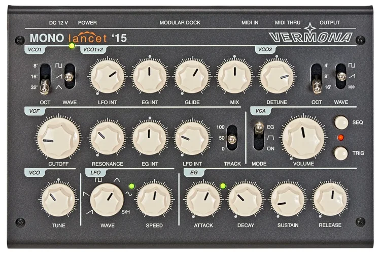

Vermona hat seinen beliebten Desktop-Synthesizer MonoLancet einem Update unterzogen und gönnt ihm nun den formalen Beinamen '15.
Die LFO-Wellen schalten übrigend "hart", also kein überblenden möglich. Der dazu nötige Drehregler ist ein Poti und kein Dreh-Schalter wie zB der in der Oscillator-Sektion vom PerFourMer, das hätte vom Platz her leider nicht gepasst.
Alles andere ist wie gehabt, das ModularDock ist weiterhin erhältlich und insgesamt wird der schöne Sound des MonoLancet durch mehr Auswahl in der Modulation aufgewertet. :)
Der Hersteller schreibt dazu folgendes:
Die wohl offensichtlichste Änderung fand beim LFO statt. Der hat nun sechs, statt wie bisher drei Wellenformen zur Auswahl: fallender und steigender Sägezahn, Rechteck, Dreieck, Sinus sowie Sample & Hold.
Aber auch unter der Haube gibt es ein paar Neuerungen. Mono Lancet ’15 arbeitet nun mit einem Gleichspannungsnetzteil und entspricht damit der in der EU eingeführten Standby-Verordnung. Außerdem kann die Firmware des Synthesizers bequem über eine USB-Buchse aktualisiert werden.
Mono Lancet ’15 hat den gleichen hervorragenden Klang und die übersichtliche Bedienoberfläche seines Vorgängers und ist ab April im Fachhandel erhältlich.

Moin und frohe Weihnachten !
Hab gerade den Lancet 15 bekommen.
Ich habe das gefühl das der Regelbereich vom Cutoff nicht in Ordnung ist.
Wenn ich Reso. auf 0 habe und am Cutoff drehe , passiert von 0 bis 10 Uhr nichts bzw. es ist kein Ton zu hören.
Von 10 bis 13 Uhr öffnet dann der Filter, ist aber dann auch voll auf. Von 13 bis 17 Uhr passiert dann wieder nichts ????
Das ist doch nicht normal oder ??
Ich hatte das tatsächlich mal, dass anscheinend ein falsches Poti bei dem EG INT Regler verbaut war. Die EnvMod Intensität war deutlich zu gering.
Konnte ich sehr einfach feststellen, da ich zu dem Zeitpunkt zwei MonoLancets hatte.... :)
Komischer Fehler. EG INT auf Null? Mal mit Rauschen getestet und/oder Resonanz drei-viertel aufgedreht um überhaupt zu testen ob das Filter arbeitet?
Hab keinen MonoLancet mehr, daher kann ich nur bedingt helfen....
Wenn EG INT auf Null steht passiert das von mir beschriebene.
Wenn der Cutoff auf 9 Uhr steht kann ich Resonanz ganz aufdrehen ohne das man was hört, wenn ich dann EG INT voll auf drehe kommt der Ton.
In den Videos auf Youtube kann man deutlich hören das bei EG INT auf Null und Reso. auf Null , der Ton hörbar ist so bald am Cutoff gedreht wird.
Wie gesagt bei meinem ist erst ab 10 Uhr was zu hören und bei 13 Uhr ist es voll auf .
Könnte kotzen :?

Ich will kein Vermona Bashing betreiben, aber ich habe tatsächlich drei MonoLancets zurückgeschickt. Wegen.... :)
1. fette Macke im Lack
2. fette Macke an Potikappe
3. offensichtlich falsches EG INT Poti verbaut
Den letzten den ich bekommen hatte, war von der Gehäuseverarbeitung gerade noch akzeptabel. Hab ich behalten, weil der Klang natürlich super ist und ich einfach keinen Bock mehr hatte.... :lol:

Beim Cutoff Regler meines 15er Lancet tut sich auch praktisch nur zwischen 9:30 und 13:30 etwas, aber das wüde ich aus dem Bauch heraus nicht als Fehler bezeichnen, da ja trotzdem der gesamte Bereich mit dem Weg abgedeckt wird. Ist bei einigen anderen analogen Synths ähnlich, wie zB bei meinem Vermona 14.
In dem Video sieht und hört man auch, dass nach 13:30 die Cutoff praktisch voll offen ist:
Deswegen hast du deinen zurückgeschickt? Oder hast du danach einen bekommen, wo das anschließend anders war?
Der eingeschränkte Regelbereich des Cutoffs hatte man mir bei Vermona so erklärt, dass auf diese Weise Headroom für die Modulation übrig bleibt. Konnte es so nicht nachvollziehen und war beruhigt, dass es kein Fehler war.
Ich sehe es ähnlich, auch im Sinne der Benutzerfreundlichkeit. Wenn der Cutoff-Regelbereich sozusagen tatsächlich den 24h Weg umfassen würde, könnte man nicht mit einem einfachen Finger-Dreh die ganze Cutoff auf oder zu machen, sondern müsste dran "kurbeln".
