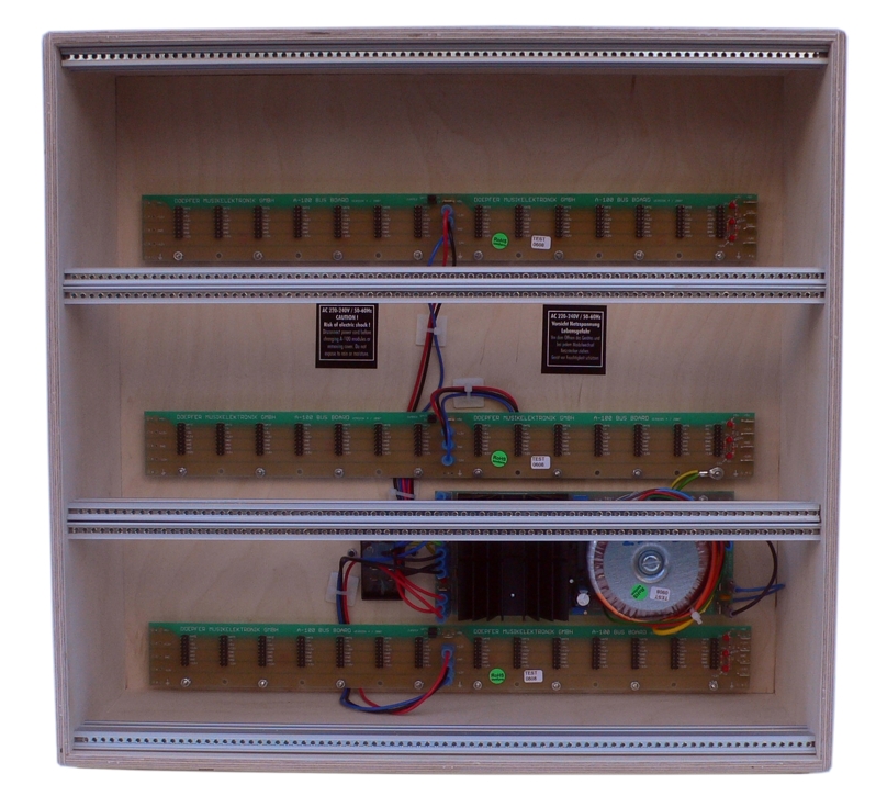

Da ich bei den Modulen gerade erst weiter machen kann, wenn ich einen Frequenzmesser und ein Labornetzteil habe. Möchte ich sehen wie ich das gehäuse weiter machen könnte.
Ich suche solche leisten :
Gibt es sowas in bestimmten Fachlädne, von mir aus auch ohne gewinde, ich fände es eh besser, wenn man von der seite muttern reinschieben könnte und so ein verschiebbares gewinde hat.
die leiste soll von der seite so aussehen:
________
|______|
(die bindestriche sind nur platzhalter)
In der mitte könntem an dann eine Mutter reinschieben, deren Gewinde durch das Loch erreichbar ist.
Außerdem, brauche ich noch sowas wie dieses:
also einfach eine längliche form mit loch drin, ca 5mm breit und 2-3 cm lang, dass ich das unten an die module machen kann das es unten raussteht, hab den platz da falsch geplant, so das man das nicht direkt durch das modul befestigen kann.
In den Baumärkten habe ich nichts brauchbares finden können.
Habt ihr irgendwelche Geheimtipps, ich denk gerade darüber noch, ob vielleicht Schlosser etwas derartiges haben.

  • #131
okay.
Ich versuchs mal mit deiser Form :D
Hat jemand ne idee woher ich das bekommen könnte?
  • #132
Falls du da noch nicht fündig geworden bist: Nennen sich Modulschienen / Trägerprofile. Gibt es da, wo es Baugruppenträger gibt,u.a. bei Schneiders Laden (auch wenn nicht auf schneidersbuero gelistet - einfach mal anrufen / vorbei gehen).
Btw die Teile sind i.d.R. ohne Gewinde vorne, sondern werden mit Gewindeschienen oder Muttern "gefüllt". Wichtig zu wissen ist, dass es da M2,5 und M3 gibt und nicht in jede Modulschiene jede Gewindeschiene/Mutter passt. (bei den von Reichelt passt - nach meiner Erfahrung - bspw. nur ne M2,5 Gewindeschiene)
