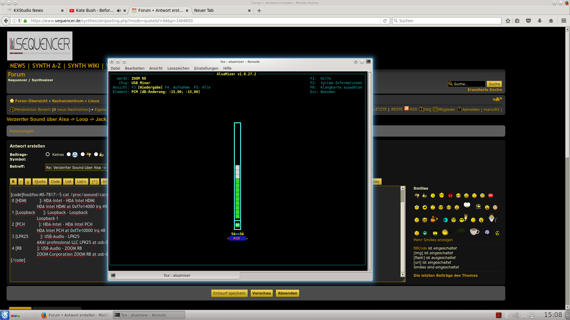

Wenn Dein Audio-Interface einen Hardware-Mixer hat, dreh den mal mit alsamixer runter.
Die Alsaregler als auch die Kmix Regler haben bei mir keine Funktion. Liegt vermutlich am Interface.

Alsamixer liefert mir mit der Einstellung USB 1.0 im Zoom*:
Der Regler hat aber keine Wirkung.
"das was man sieht ist das was ~geht"? Ich hatte noch nie eine class compliant Klang~karte, vermute aber ist dann alles. :?:
