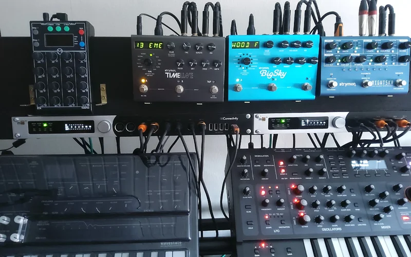

Bei mir läuft alles über 2 MIO XL's , alles auf DIN Midi und die beiden MIO's per USB zum Computer .
Damit bin ich super zufrieden ( alles sehr flexibel routbar und per presets am Gerät abrufbar )

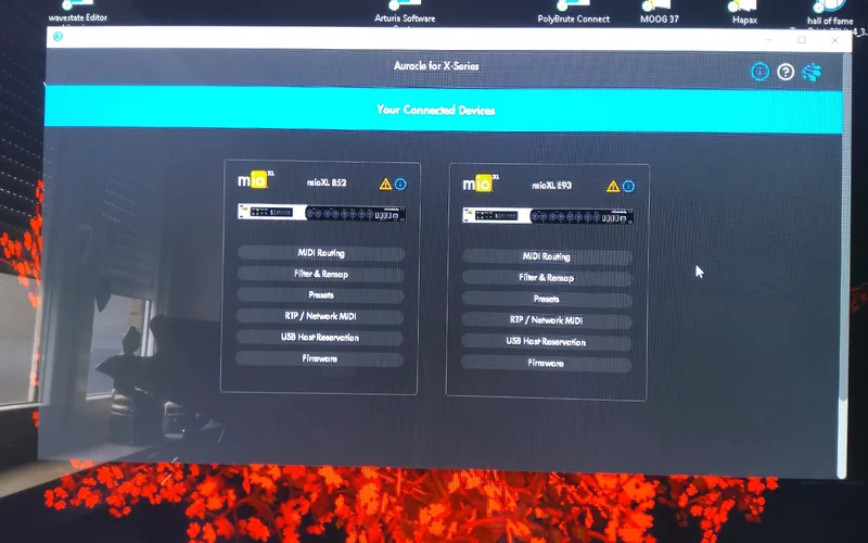

Eines der beiden Mio's am PC auswählen ( Bild 2 )

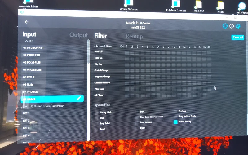

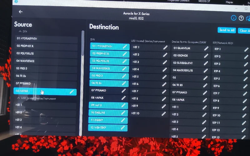

Hapax ( Mein clock Master) links anwählen ( source ) dann die Destinations auswählen ...( Bild 3 )
Bei Bedarf filtern ( Bild 4 )

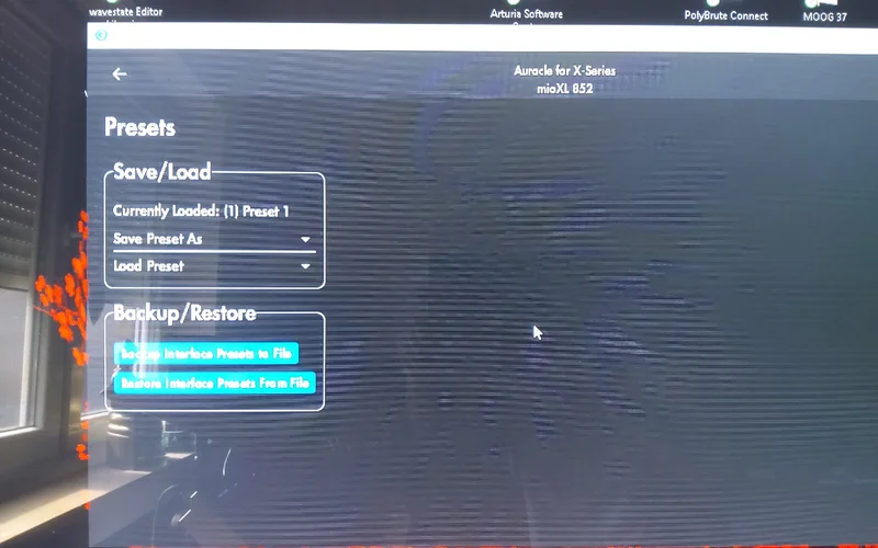

Als preset ( 32 mögliche ) speichern ( Bild 5 )
Am MIO preset auswählen ...Fertig

Dumm Frage: Könnte ich vom Digitone MIDI OUT ins Mio XL gehen und im Mio XL konfigurieren, dass die MIDI Daten vom Digitone z.B. an doe Mio XL Outs 1-6 geschickt werden und wenn ja, gibt es dabei eine Art Latenz, die ich mit der MIDI Clock von Ableton Live (Master), die an den Digitone geschickt wird, kompensieren muss?
Ja verteilen kannst du super einfach an alle möglichen Ausgänge des MIO .

Verteilung : siehe mein Bild 3 oben in dem Beitrag.
Links im Bild source = hapax ( blau hinterlegt wenn du es anklickst )
Rechts daneben destination ( auch alle blau hinterlegt wo ich das Signal hinhauen möchte )
