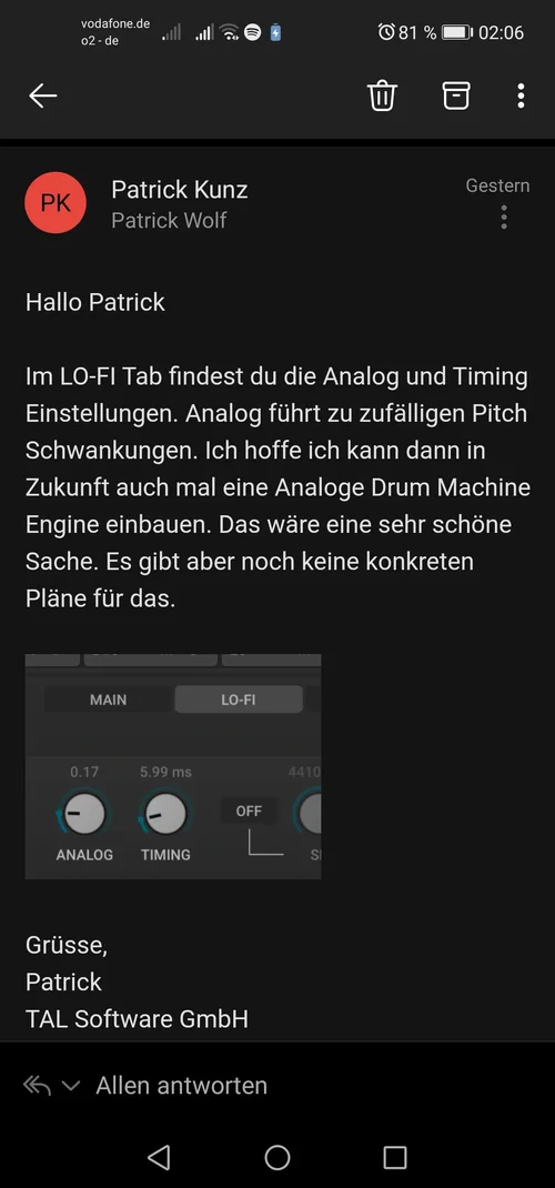

Kleines Update zum Thema für alle Interessierten. Ich hatte ja die ganze Zeit den TAL Sampler genutzt und den Pitch Automatisiert um eine Analoge OSC Schwankung zu simulieren für die Percussion Samples.
Ich nehme jetzt nur noch den TAL Drum dafür. Hatte ja schon viele Gespräche mit dem Patrick Kunz von TAL über das Thema. Hatte mir jetzt TAL Drum für 39€ gekauft. Der Patrick hatte noch einen 40%% Rabatt Code rumfliegen den er mir gegeben hat.
Folgendes hatte er mir am Ende der Mails zum Thema nochmal gesagt.
---Siehe Screenshotbild---
Er möchte noch in irgendeinem zukünftigen Update Versuchen, dass dieser Analogbutton und Timing in Drum selbst von alleine im OSC Pitch schwankt und das Timing auch. Wie eine echte Analoge Drummachine, ohne damit man was automatisieren muss.
