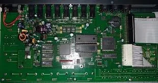

Hi Spacer,
schau dir mal die Hauptplatine vom VirusB an ist auf jeden Fall machbar.....
ist nicht so wild bis auf die 2 Prozessoren .....

Also bei dem Chip rechts mittig haste schlechte Karten fürs löten, wie ich das auf dem zu kleinen Bild erkennen kann.
Nachtrag: habe nun ein größeres Bild gefunden und der Chip den ich meinte ist nicht ganz so schlimm. Schwieriger wäre glaub der Chip links mittig wie ich es hier sehen kann. Habe auch ein Bild von der Platine vom Virus A gesehen und da waren die Chips ähnlich angeordnet und der Chip ca. links mittig sollte eine unüberwindbare Hürde darstellen. Aber auch für den Siemens Chip rechts braucht man auch schon viel Geschick bzw. Erfahrung um sowas mal eben selber fehlerfrei zu löten.
Abgesehen davon frage ich mich ob mal als Endkunde an solche Chips überhaupt drankommt, da diese ja recht speziell sein dürften?!
Bei dem Virus A ist als DSP der 24 Bit Motorola DSP56300 auf der Platine per SMD verlötet, für den man laut auch die Firmware flashen kann.

So,
hab jetzt das Panelboard ausgebaut und den Übeltäter gefunden
IC MC74HC573 scheint defekt zu sein...0,38€ bei Reiche.t
