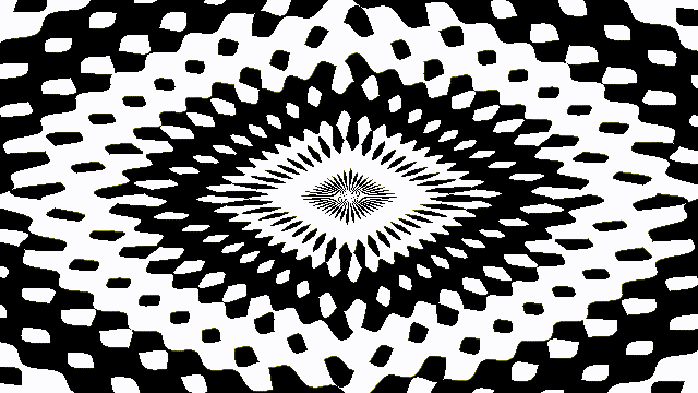

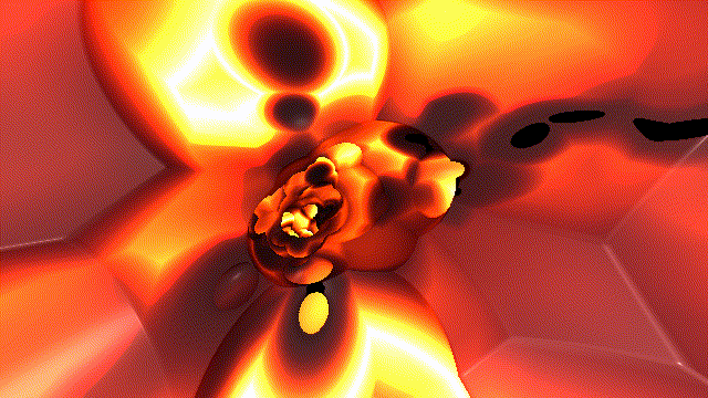

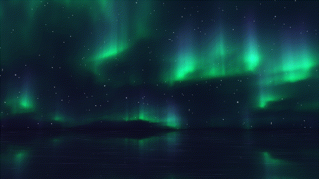

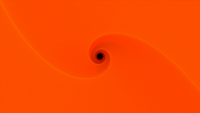

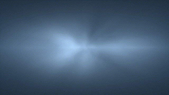

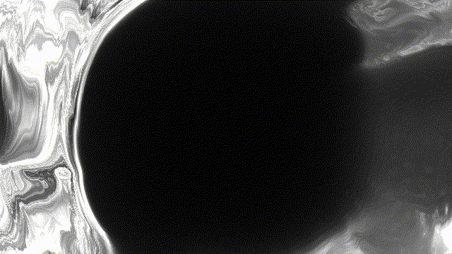

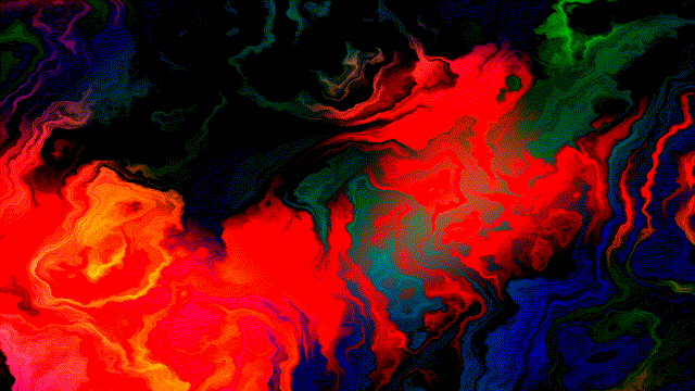

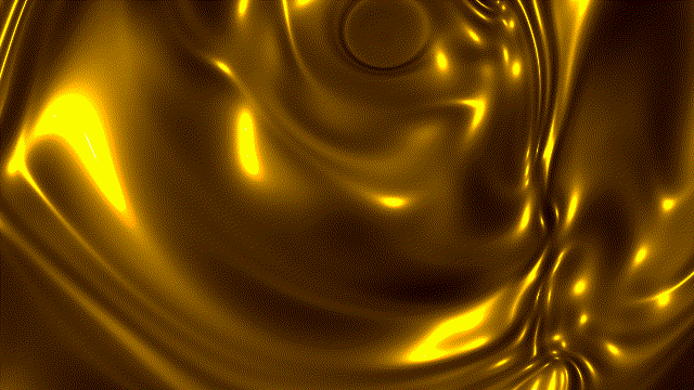

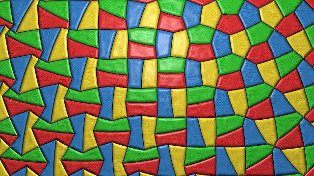

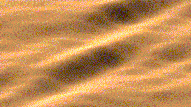

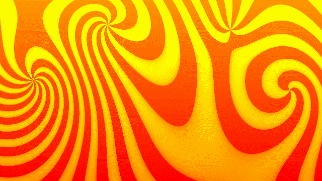

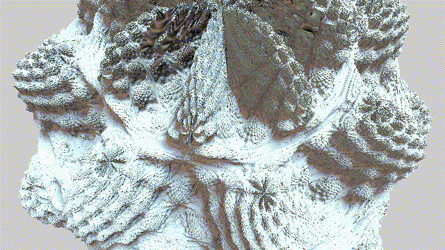

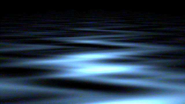

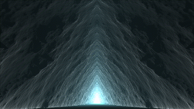

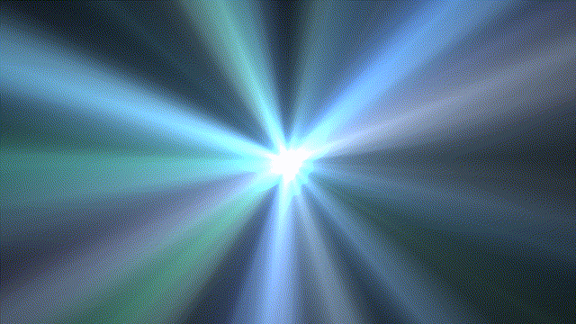

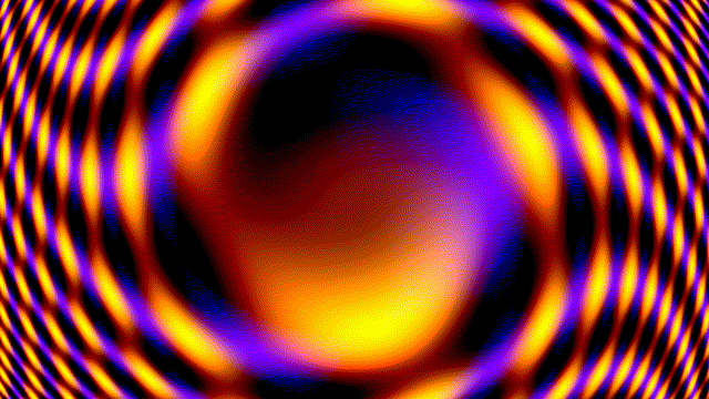

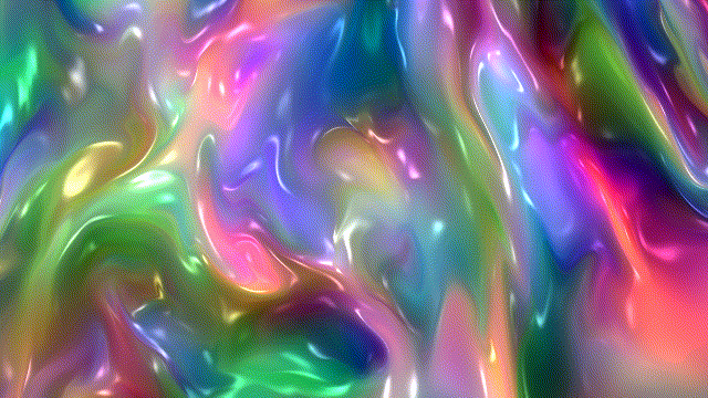

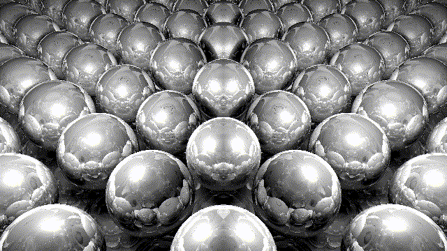

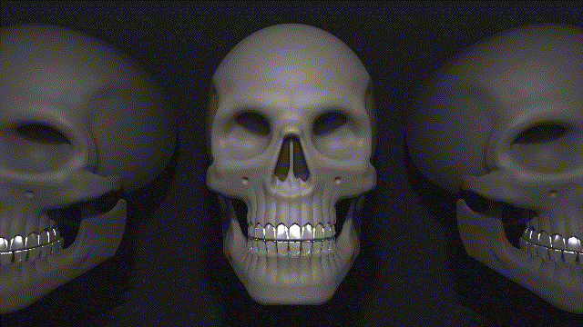

Hier ein paar erste Beispiele für kurze Clips, die man für Musikvideos benutzen könnte. Anmerkung: die Auflösung kann man in V.o.C. bis zu 4k schrauben, dann sollte man aber Zeit zum Rendern einplanen.
VOC00011.GIFVOC00003.GIFVOC00042.GIFVOC00037.GIFVOC00038.GIFVOC00001 (3).GIF
sieht für mich nach dem üblichen ISF GLSL shader zeug aus .. damit lässt sich auf jeden Fall einiges anstellen. Ich würde es aber eher als Basis für weitere Bearbeitung verwenden .. so sehen die Sachen oft ein wenig lieblos aus
Ich hab mir VoC gestern angeschaut. Von Mandelbulb wird es mich nicht weglocken. Daher find ich's schade, dass sich der Thread auf diese eine Soft beschränkt.
Klar, sind ja auch nur meine allerersten Gehversuche. Die Vorgehensweise bei V.o.C. ist am Anfang eher trial&error -mäßig. Das Programm beinhaltet eine Menge von Unterprogrammen, die u.a. physikalische Simulationen wie Pendel (auch chaotische), Kristallwachstum oder biologische Simulationen wie Populationswachstum, aber auch Fraktale usw. beinhalten. U.a. gibt's den Menüpunkt
"OpenGL Shading Language" und dahinter verbirgt sich die Quelle obiger Animationen (die die Forensoftware übrigens nur als GIF bis maximal 20MB Dateigröße akzeptiert). Man könnte z.B. das letzte Beispiel in Full-HD in gewünschter Länge berechnen lassen (Framerate lässt sich bis 60Fps einstellen) und diesen Clip dann per Chroma-Keying als Hintergrund für den "Akteur" im Musikvideo verwenden.

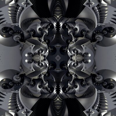

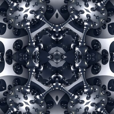

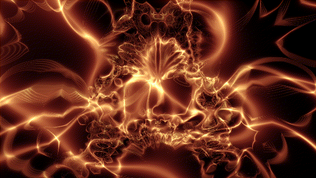

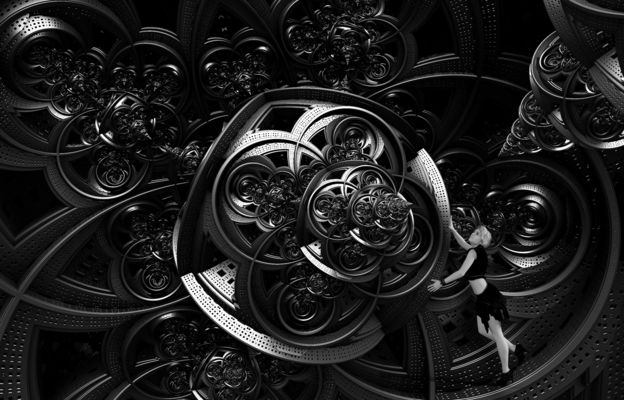

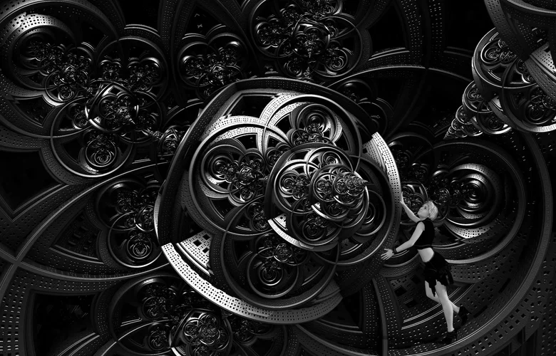

Schätze, das untere ist mit Mandelbulb3D gemacht. Gefällt mir. Aber: das UI der Software ist ja sowas von abtörnend. Hatte lange nicht mehr da 'reingeschnuppert und kann mich jetzt erinnern, dass ich da vor Jahren schonmal das Handtuch geworfen hatte.
Ich schließe es aber grundsätzlich nicht aus, dass auch VoC solch komplexe Sachen erzeugen kann. Ist wahrscheinlich alles nur eine Frage des "Futters" (in Form von Formeln und Scripten). Hast Du denn schonmal versucht, in Mandelbulb3D ein Video zu berechnen?

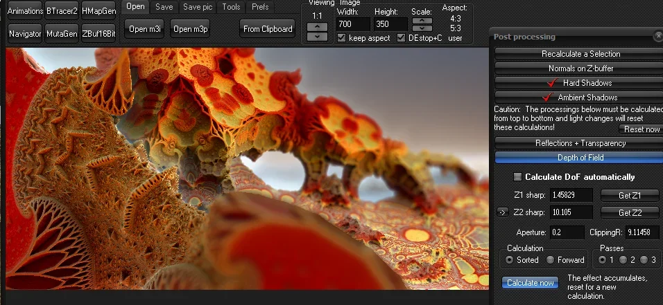

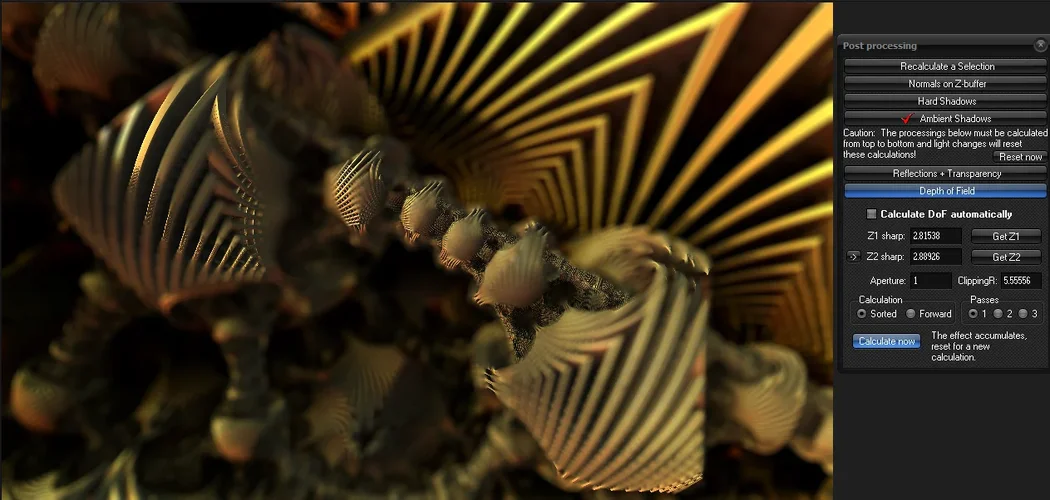

Mit dem Bedienfeld rechts unten unter "Depth of Field" scheint man über die Blende (Aperture) Einfluss auf die Schärfentiefe nehmen zu können. Das ist natürlich geil!
Genau. Es funktioniert nur anders als bei 'ner Kamera. Je höher der Wert desto stärker die Unschärfe Bei einem Objektiv wär's umgedreht.
Hab' grad nochmal bei Wikipedia nachgeschaut. Die Apertur ist das direkte Maß für die Blendenöffnung. Die in der Fotografie übliche "Blendenzahl" ist gleich dem Reziprokwert der Apertur. So erklärt sich der Zusammenhang im obigen Beispiel:
große Blendenöffnung (=kleine Blendenzahl) bewirkt viel Unschärfe vor und hinter dem Focus.

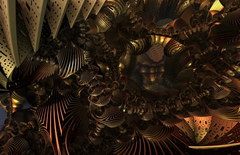

Wie gehst Du denn schrittweise vor, um zu so einem atemberaubenden Ergebnis wie oben zu kommen?
Wie gesagt, bei Mandelbulb verhält es sich gegensätzlich. Größere Zahl = offenere Blende.
In der Fotografie ist die Hintergrundunschärfe auch größer, wenn du näher am Objektiv bist (Close ups und Makros). Das ist bei Mandelbulb ähnlich. Je tiefer du "drin" bist, um so höhere Aperture-Werte brauchst du.
Ich schau immer erst, was der Defaulwert erreicht. Der ist bei 0.02. Der nächste Schritt war 0.5, glaub ich. 0.7 hat es dann gebracht.
Du musst den Schärfeverkauf vorher festlegen (Z1 und Z2). Es kommt also auch darauf an, was scharf sein soll und was nicht. Wie gut das klappt, hängt auch von der Perspektive/Draufsicht ab.
Das hier wird nichts mehr, auch wenn ich Kopfstand mache. :sowhat:

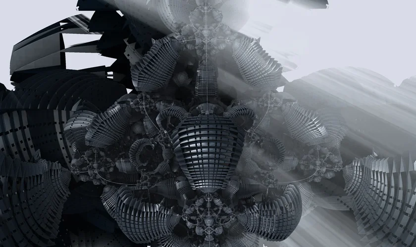

Noch etwas tiefer reingefahren, Bokeh weggelassen.

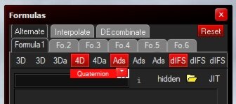

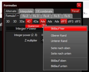

Ich bin jetzt doch dabei, mich in Mandelbulb3D einzuarbeiten und nutze als Basis erstmal dieses Video:
Mein aktuelles Problem ist, im Formel-Editor die Pulldown-Menus aufzuklappen. Wenn ich beispielsweise die 4D-Formeln auswählen möchte, kommt kein Pull-Down-Menu, auch wenn ich mit dem Mauszeiger auf dem klitzekleinen Pfeil-Symbol bin und dort einen Klick setze, passiert nix:
Bei einem Rechtsklick kommt ein komisches Menu in Deutsch:
Was mache ich falsch?
Wo liegt da der Hase im Pfeffer?
Oder ist es schon wieder die sich ankündigende "Flinte im Korn"? :sad:
  • #27
Ich antworte mir jetzt mal selbst bzw. denjenigen, die das gleiche Problem haben:
Die Ursache für den Fehler liegt am Verschieben des Programms vom Download-Verzeichnis in ein anderes Verzeichnis. Man muss lediglich in den "Prefs" (=Präferenzen) die "default directories" (hinter dem Menupunkt "IniDirs") entsprechend korrigieren, dann funzen die Pulldown-Menus auch wie erwartet.
