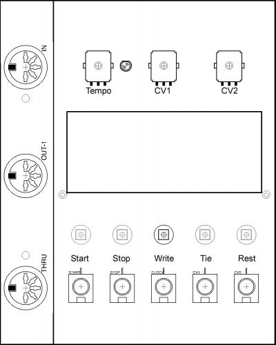

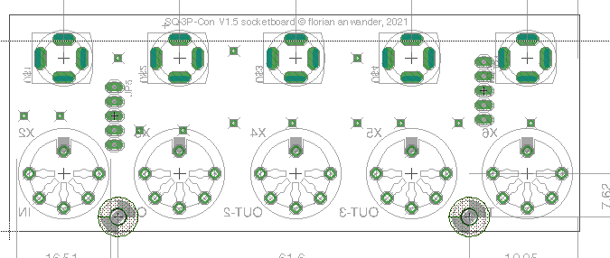

Bitte als 5-polige MIDI-Buchsen,

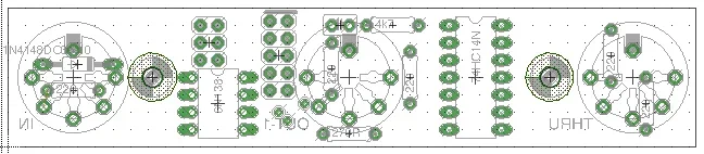

Das sowieso: Variante 1 würde es in allen drei Versionen geben. Variante 2 wahrscheinlich nur in der 8TE DIN+Klinke Version, da ich nicht fünf DIN-Buchsen und die nötigen Befestigungspfosten auf der Platine unterbringe. Hier das Beispiel der 4TE In Out Thru Platine
Neben den äußeren DIN.Buchsen sieht man die zielscheiben-artigen Markierungen für die Befestigungslöcher.
Bei der fünf-Buchsen Version passen die Löcher nicht mehr zwischen die DIN-Buchsen:

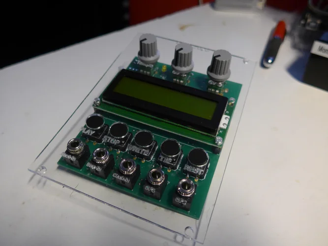

Zwei Bilder von der aktuellen Modulversion mit Klarsicht-Front made by @fairplay:

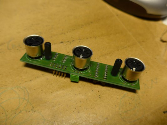

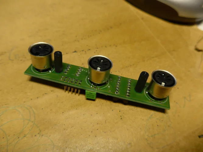

Die Platinen für das DIN-I/O-Board sind da:
Kollege @fairplay ist leider momentan sehr ausgelastet, daher noch keine Frontplatte.
M.i.a.u.: Audiohead, Max und Braunsen84

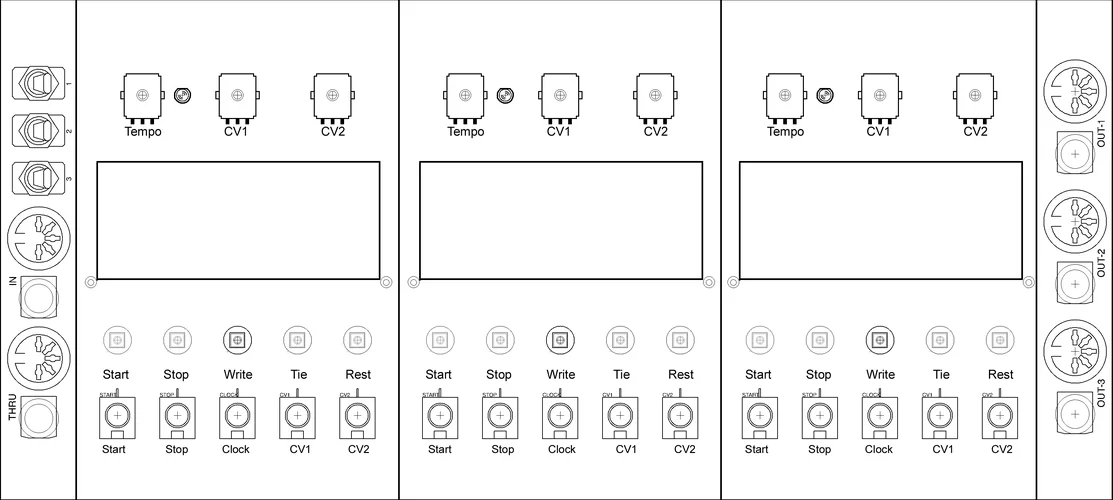

  • #84

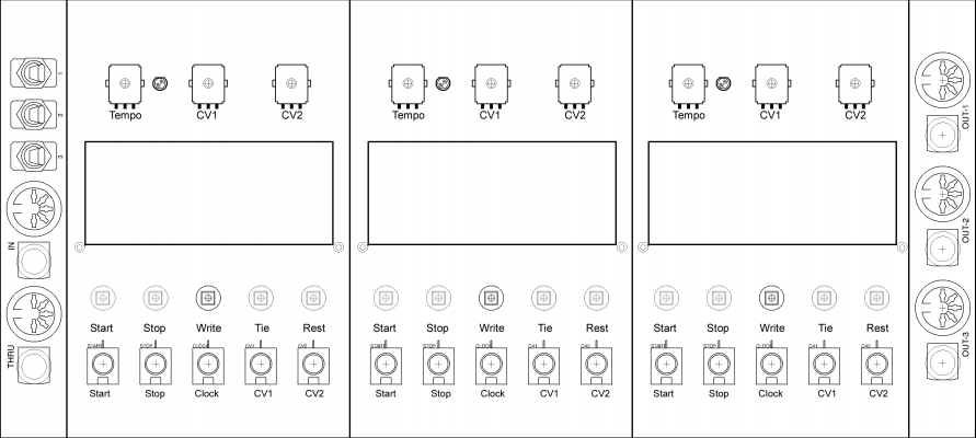

Ach ja hier mal zwei Skizzen wie das ungefähr aussehen könnte:
Das einfache System mit einem Sequencer und In/Out/Thru Modul; hier mit der DIN-Buchsen-Version
Ein voll ausgebautes Dreifachsystem mit In/Thru-Modul und 3ple-Out-Modul (jeweils mit DIN- und 3,5mm-MIDI).

Jetzt hat @fairplay auch die Frontplatte fürs einfache Buchsenmodul fertig:
Sieht zwar schick aus mit den 4TE, aber ich fürchte, dass die Stege seitlich der Buchsenlöcher zu schmal sind, um auf Dauer die Biegebelastung beim Ein- und Ausstecken auszuhalten. Wahrscheinlich muss ich die Buchsenmodule 6TE breit machen.

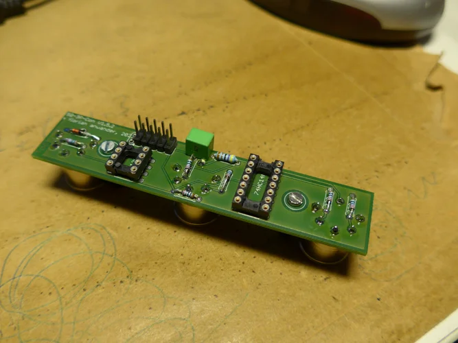

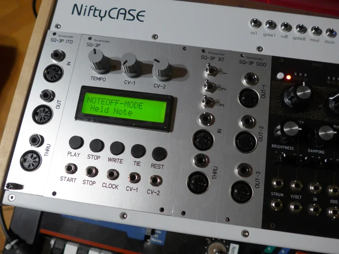

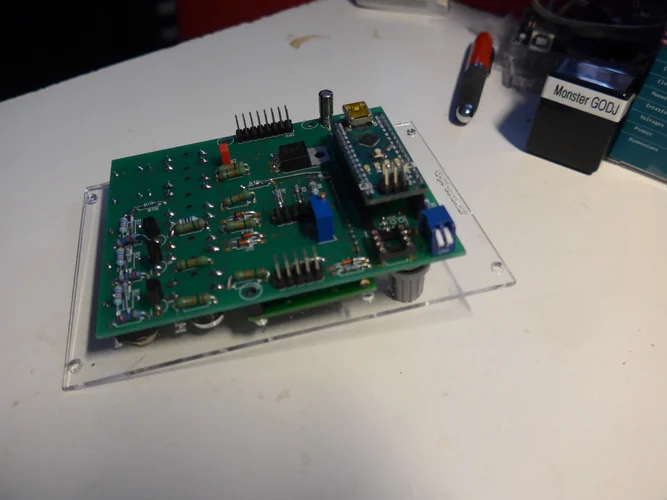

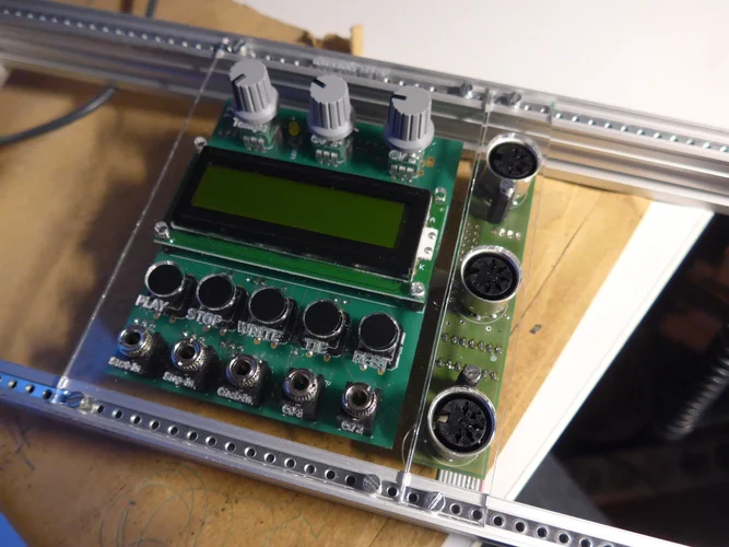

Kaum vergehen vier Monate schon geht es weiter:
Neue Platinen sind da, und ordentliche Frontplatten von www.frontpanels.de. Im Bild links vom eigentlichen Sequencer das In/Thru/Out-Modul wenn man nur eine SQ-3P-Einheit nutzt. Rechts sind das In/Thru-Modul mit drei Wahlschaltern und das Out-Modul mit drei Outs, mit denen man drei SQ-3Ps versorgen kann. (Ich hoffe Kollege @serge weiß zu schätzen, dass MIDI sowohl als Miniklinke als auch als DIN-Buchse ausgeführt ist ;-) )
Leider tut das alles noch nicht, wie es soll, denn die EAGLE-Library für die Buchsen hatte noch einen Fehler: Pads sind vertauscht. Jetzt darf ich die ersten fünf Platinen von jedem I/O-Modul händisch umflicken...
