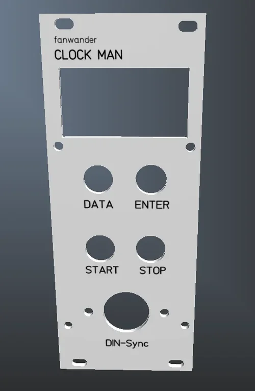

Clock Man gibts bisher nur als Panel-Entwurf (die Software gibts aber schon auf nem Protoypenboard)
Oben ein 2x8 Display. "Data" ist ein Endlos-Encoder, die anderen drei Löcher sind Taster. DIN-Sync kann als Input oder Output fungieren. Die Löcher links und rechts der DIN-Buchse sind LEDs, die 1/4tel und Start/Stop anzeigen

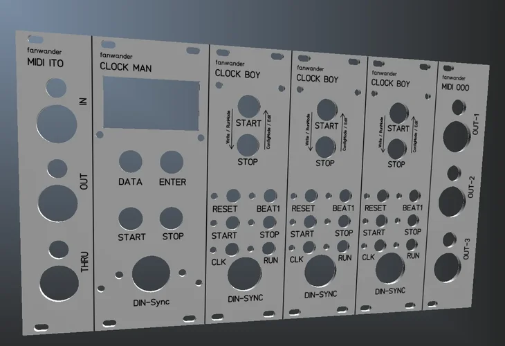

Wie man auf dem Bild sieht kann man mehrere Clock Boys von einem Clock Man ansteuern lassen. Verbunden werden die Module über das 10polige Bus-Kabel auf der Rückseite.
Der Clock Man ist dabei aber nicht nur Master-Clock, sondern man kann dort auch die einzelnen Clock Boys über Display, Encoder und Enter-Taste konfigurieren. Da die Konfiguration einfach über MIDI-Ccs funktioniert kann man entsprechende Setings auch aus einer DAW aufrufen.
Der Clock Boy funktioniert natürlich auch solo mit jedem anderen MIDI-Clock oder DIN-Sync als Master, und lässt sich auch über die Taster am Modul komplett konfigurieren (eine Anleitung der Version 0.9 gibts hier)
Die Pause/Wiedereinstart-Funktion am Clock Boy gilt übrigens auch für das vom Clock Boy ausgegebene MIDI-Signal.
Die Wiedereinstart-Funktion basiert darauf, das sich der Prozessor die "Eins" des gewählten Taktmaßes merkt und beim nächsten Taktbeginn das Start-Kommando sendet (als Taktmaß gibts 4/4, 3/4, 5/4 und 7/8, sowie 4/4 mit zwei und vier Takten Zykluszeit). Da ich das auch als MIDI-Befehl implementiere wird es sogar möglich sein, einen Clockboy nachträglich in die MIDI-Kette einzufügen, ohne dass er den initialen Start des Masterclocks mitbekommen haben muss.
Zum Clock Man gibts noch zu sagen, dass auch dieser über eine Pause/Wiedereinstart-Funktion verfügt, die dann sowohl für den eigenen MIDI-Out als auch für alle angeschlossenen Clock-Boys gilt.
Und nicht zuletzt kann der Clock Man auch als Slave eines anderen Master-Clocks (MIDI oder DIN-Sync) laufen; dann dient er nur für die Pause-Funktion und zum Editieren angeschlossener Clock Boys.
Ich denke, dass ich die Module ab Herbst in Serie anbieten kann.
Preise kann ich noch nicht so richtig abschätzen. Ich tippe mal so auf 150,- für den Clock Man und 110,- für den Clock Boy. Dazu braucht man dann noch die MIDI-Buchsenmodule des VMC-Systems. Mindestens ein MIDI-ITO (80,-) und/oder ein MIDI-OOO (70,-).
Wenn man schon ein VMC-1 mit einem ITO-Modul hat, dann kann man die beiden Clockmodule in der gleichen MIDI-Kette betreiben:
...boah! - ich verstehe es nicht...
...wahrscheinlich ist es einfacher als ich denke: es sind wohl unterschiedliche Anwendungsfälle beschrieben, und so ist
- Fall 1: man hat mehrere 'Boys' mit einem 'Man' in einem Case...warum auch immer
- Fall 2: man hat einen 'Boy' mit einem 'Man' im Case, und in diesem Fall lassen sich dann zusätzliche Kistchen mit 'Boy+Man'-Kombi im laufenden Betrieb dazuhängen
...oder?...
...uhm? - aber man braucht dann im Fall 2 (den ich gerade interessanter finde) auch jeweils noch ein 'MIDI-ITO' dazu?...
"Warum auch immer" ist: Mehrere verschiedene Sequenzer oder Drummaschinen sollen angesteuert werden, benötigen unterschiedliche Clocksignale, und sollen aus Arrangementgründen getrennt voneinander pausiert werden können.
zB in meinem Setup:
TR808 will DIN-Sync,
der Vermona Melodicer will 1/4tel-Clock mit Reset am Ende,
der A-155 braucht 1/8tel mit Reset am Anfang,
der A-157 braucht 1/16tel mit Reset am Ende.
Die MIDI input/output-Module braucht man nur, wenn wirklich MIDI-Clock genutzt werden soll. Wenn man nur mit "analogen" Clock-Signalen arbeitet braucht man die nicht.
Die "fully fledged" Kombination ist in dem Mockup-Bild der Modul-Kombi gezeigt:
Ein MIDI-ITO für den Clock Man, der über den MIDI-Out sein erzeugtes MIDI-Clocksignal an ein externes Gerät geben kann und über den MIDI-In an eine DAW angebunden werden kann.
Ein MIDI-OOO (drei Ausgänge) für die von den drei Clock Boys erzeugten MIDI-Clocksignale.
Für die Verbindung zwischen dem Master und den drei Slaves braucht es keine I/O-Module. Diese Verbindung geht über das Flachbandkabel auf der Rückseite.

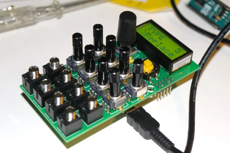

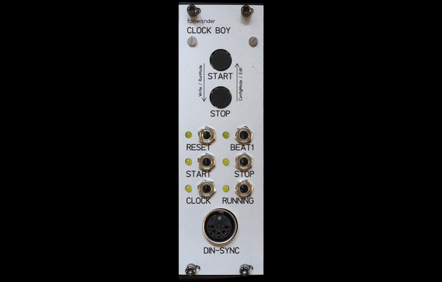

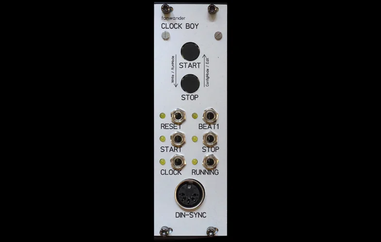

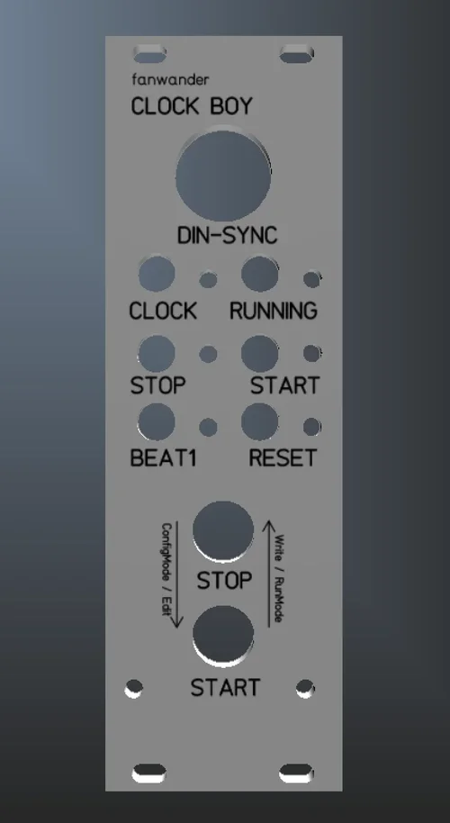

Clock Boy gibts als komplett funktionierendes Vorserien-Modul in echt,...

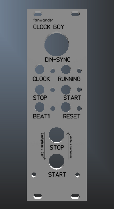

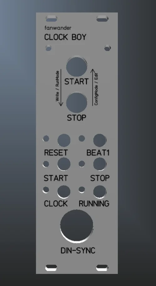

...aber bei der endgültigen Version wird die DIN-Buchse unten sein:

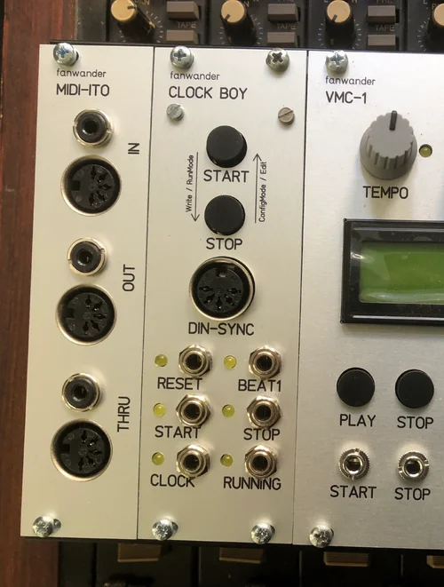

Als ich letzten Montag zwei Clockboys unter Realbedingungen im Live-Einsatz bei ambioSonics getestet habe, hab ich gemerkt, dass beim Einbau im Skiff die Start/Stop-Taster total blöd zu erreichen sind. Deswegen wird es zwei verschieden Frontpanels geben
Links die Version fürs senkrecht stehende Rack, wo die Kabel nach unten weghängen; rechts die Version fürs Skiff, bei der die Taster vorne sind, und die Kabel nach hinten weggeführt werden können.

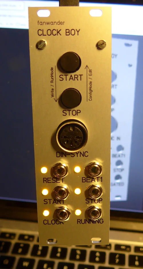

Nachtrag: unten jetzt ein Foto von einem realen Modul
M.i.a.u.: intercorni, serge und Jörg

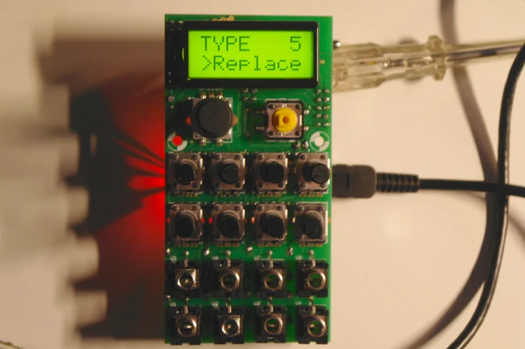

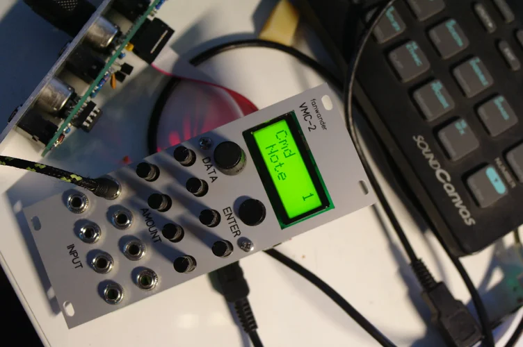

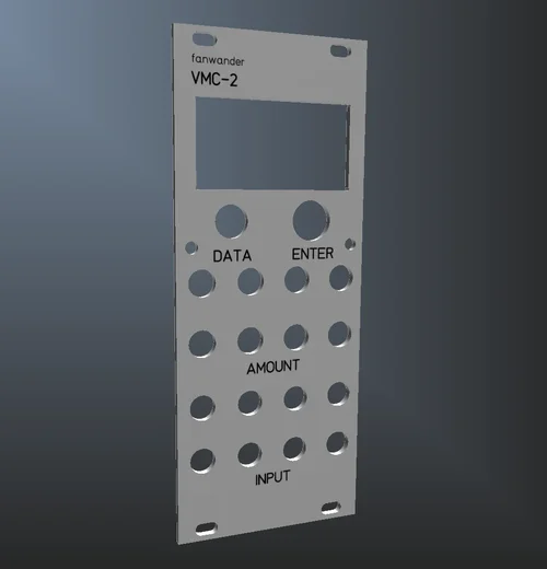

Nachdem ich mehrfach Anfragen bekommen habe, in denen es im Prinzip darum geht, Steuersignale aus dem Modul-System in MIDI zu konvertieren, plane ich jetzt ein Modul, das genau das machen soll. Quasi ein universeller CV2MIDI Wandler:
Das Modul hat acht Eingänge (die unteren acht Löcher im Frontplattenentwurf), die entweder Steuerspannungen zwischen 0 und 5 Volt oder Trigger bzw Gates annehmen. Für jeden Eingang gibts ein Attenuator-Poti (die acht Löcher über den Eingängen), mit dem eingehende höhere Steuerspannungen auf 5V abgesenkt werden können. Spannungen größer 5V werden andernfalls wie 5V verarbeitet, negative Anteile der Eingangsspannung werden wie 0V verarbeitet; will man also ein übliches LFO verwenden, das typischerweise von -8V bis +8V schwingt, so muss man extern für den entsprechenden Offset sorgen. Die Buchsen sind mit Schaltkontakt auf +5V gelegt; das Modul kann also im Prinzip auch als MIDI-Faderbox genutzt werden.
Bedient wird das ganze über ein 8x2 Display, einen Encoder mit Button und einen Enter-Taster.
Die MIDI-Anschlüsse erfolgen über die IO-Module des VMC-systems
Softwareseitig ist folgendes angedacht.
Pro Eingangskanal kann man wählen, wie er das Eingangs-Signal interpretiert: als Trigger, Gate oder CV.
"Trigger" sendet einen MIDI-Befehl bei der positiven Flanke.
"Gate" sendet einen MIDI-Befehl bei der positiven Flanke und einen zweiten mit anderem Wert bei der negativen Flanke.
Bei "CV" wird bei jeder Änderung der Spannung ein MIDI-Event gesendet.
Als MIDI-Daten kommen zB in Betracht: CC, Bend, NoteNumber, NoteVelocity, Start, Stop, Continue.
Darüberhinaus gibt es noch die Idee, eingehende Noten-Daten durch das Modul verändern zu lassen; zB die Velocity durch CV-Daten zu ersetzen oder Noten gemäß einer CV zu transponieren.

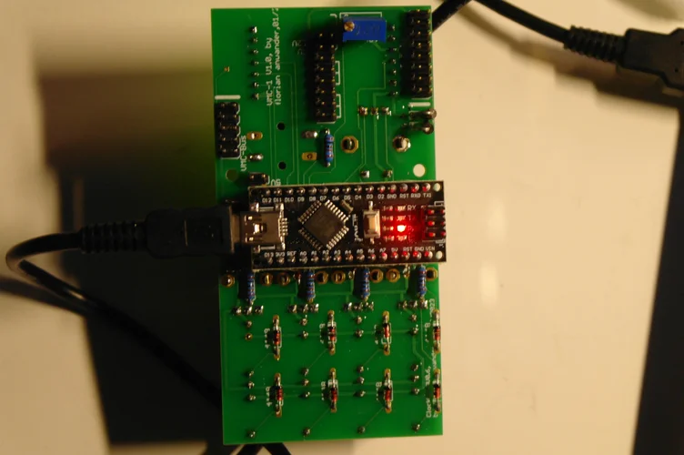

Die Prototypen Platine ist da und bestückt:

Ein Video von ersten Tests gibts hoffentlich auch bald.
Leider überstrahlt die Hintergrundbeleuchtung des Displays. Das muss ich bei Gelegenheit besser ausleuchten
Der untere A-155 steuert die Tonhöhe des Soundcanvas über Port 1 des VMC-2
Der obere A-155 steuert die Velocity über Port 8
Die drei Trigger-Reihen des oberen A-155 gehen in die Ports 2, 3 und 4 und erzeugen da Noten für die Drums
