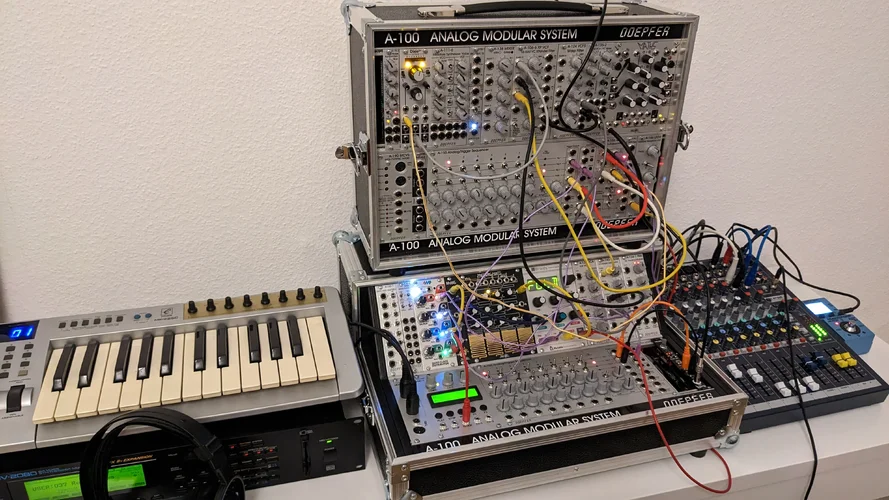

Hier übrigens mein aktuelles Modular Setup.
Der SQ3P spielt den JV-2080.
Für mich eine absolute Aufwertung des Modulars.
