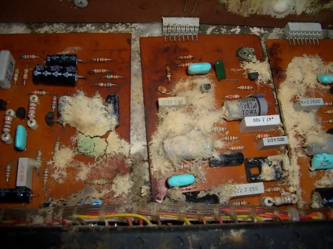

Ich hab vor ein paar Tagen einen alten Crumar gereinigt, der innen komplett verschimmelt war. Also auch die Elektronik und die Platinen, hab ich selber noch nie gesehen so was. Ich werd bald ein paar Bilder auf meinen Blog stellen, der reinste Horror! Ein kleines hab ich angehängt.
Wir habens so gemacht: Alles aufgeschraubt, ICs, Stecker und alles was ab- und rauskann: raus damit! Dann haben wir so eine Schimmel-Speziallösung da reingesprüht, aber ganz schön viel, bestimmt 'n halben Liter, d.h. da drinnen is im Endeffekt auch alles geschwommen. Dann alles schön wieder rausgeputzt und lange gefönt. Die Platinen und Teile sollten halt nicht zu lange feucht sein, weil die Beinchen und alles zum korrodieren anfängt oder weiter korrodiert. Wenn möglich würd ich Isopropanol verwenden, das gibts literweise auf eBay um ein paar Euro (ich hab's von einer Firma namens HE-MI), dann muss man auch nicht sparen damit. Isopropanol reinigt fett- und rückstandsfrei. Und dann den Synthie ein paar Tage in einem warmen Raum stehen lassen, damit das Wasser ganz rausgeht.
Dann die Stecker und ICs wieder rein (schön Zeichnung machen bevor, ma was rausgibt) und hoffen, dass alles geklappt hat. Bei uns tönt das Teil jedenfalls und gesundheitsschädlich isses jetzt auch nicht mehr.
So weit meine Laienanleitung :D
So und hier die Horrorshow:
