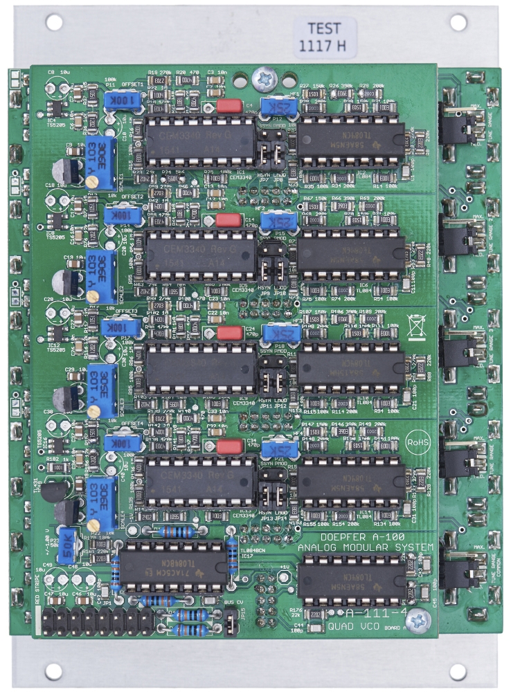

Meines Wissens hat Dieter zwei Gründe vieles noch in Through Hole zu machen:
1.) Reparierbarkeit durch Doepfer selbst
2.) ein bis zwei Prototypen im Produktionsprozess weniger. Letztlich baut man immer erst mal einen Through Hole Prototypen. Dann erst kommt ein SMD Prototyp und dann noch mal ein Vorserienmuster.
Außerdem verwendet Doepfer inzwischen auch SMD. Beispiel A-111-4:
