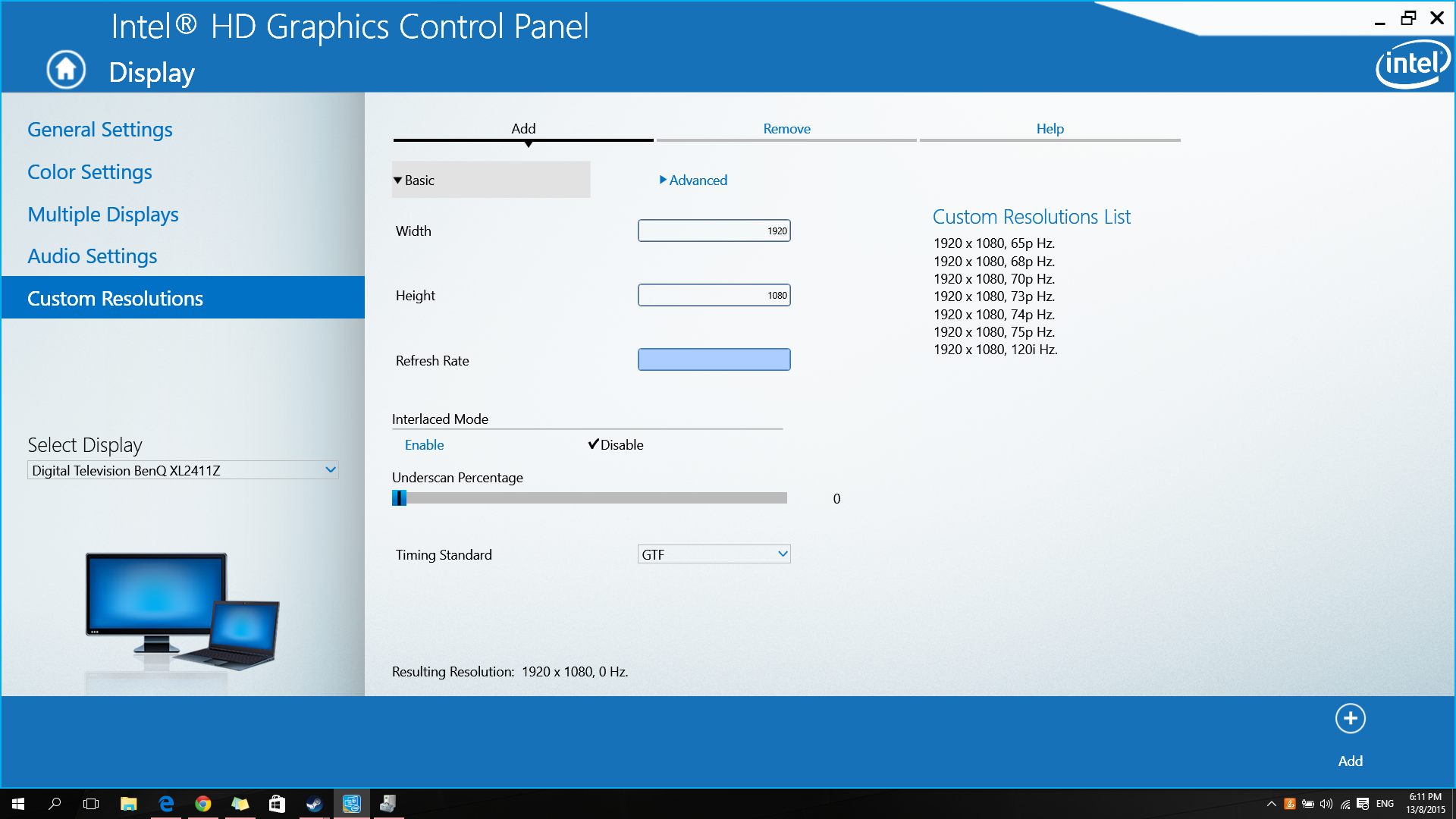

Mehr als 60Hz müsste eigentlich auf mit den Teilen von Intel gehen, wenn der Monitor das her gibt

Die CPU wird dabei nicht übertaktet, nur der Monitor durch Custom Timing an seine Grenzen gebracht, aber zeigt dass die Intel Teile mehr als nur 60Hz können. Hab' das mal bei meinem Internet PC mit i3m bzw. HD3000 gemacht, das Timing minimal verändert, weil der Monitor Geräusche gemacht hat, daher kannte ich das Menü.

Ich würde da echt die Finger von lassen. Da gibt's ja kaum belastbare Benchmarks für. Vor allem, wenn man da leistungshungrige Plugins zuschaltet. Einfach nur den Monitor im Idle-Betrieb hochtakten ist ja witzlos.

Was hindert mich denn zum Beispiel daran, die Auflösung auf 800 x 600 runter- und die Wiederholfrequenz auf 120Hz hochzujagen? Packt die iGPU. Und der Lüfter auch, wenn da noch gleichzeitig VSTs laufen? Weiß keiner nicht.
Oder ich lasse die Auflösung einfach bei FullHD und trete die Bildwiederholrate der iGPU mit Gewalt nach oben, weil ich einen Monitor hab, der nativ 120 Hz kann? Dann geht das sofort auf den CPU-Lüfter mit drauf.
Da sind derartig viele Variablen involviert, sodass man doch überhaupt nix Sinnvolles dazu sagen kann, was von dem einen Rechner auch noch zum anderen rüber reicht. Sogar das Kabel selbst spielt da auch noch mit rein, weil es eben nicht egal ist, ob man HDMI, HDMI+Ethernet, VGA oder DVI, DVI-D oder DP benutzt.
Aber ja, wenn man per Tool die Bildschirmwiederholrate in homöopathischen Hz-Bereichen hoch regelt, dann kann man auch mit einer iGPU mehr als 60Hz fahren. Ist aber trotzdem nicht empfehlenswert. Und im Sinne dieses Threads ist das schon drei mal nicht.
