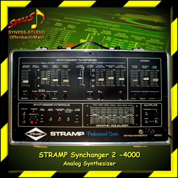

Unterton schrieb:
schönes ding !!
aber mal was anderes wurde der Synchanger 2 4000
von Palm nich vorher gebaut?
Der Synchanger 4000 wurde überhaupt nicht von Wolfgang Palm gebaut, sondern von Peter Strüven, er basiert nur auf Palms Schaltungen. Mehr dazu hier:
http://aliens-project.de/t_200701_stram ... anger.html
OT: Von Stramp hatte ich mal ein 10Kanal-Mixer, sah optisch so ähnlich aus (Kofferdesign)...
